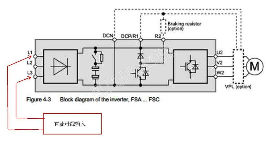

这是PM240-2原来的主电路,现在仅仅是在A-C封装形式才这样。

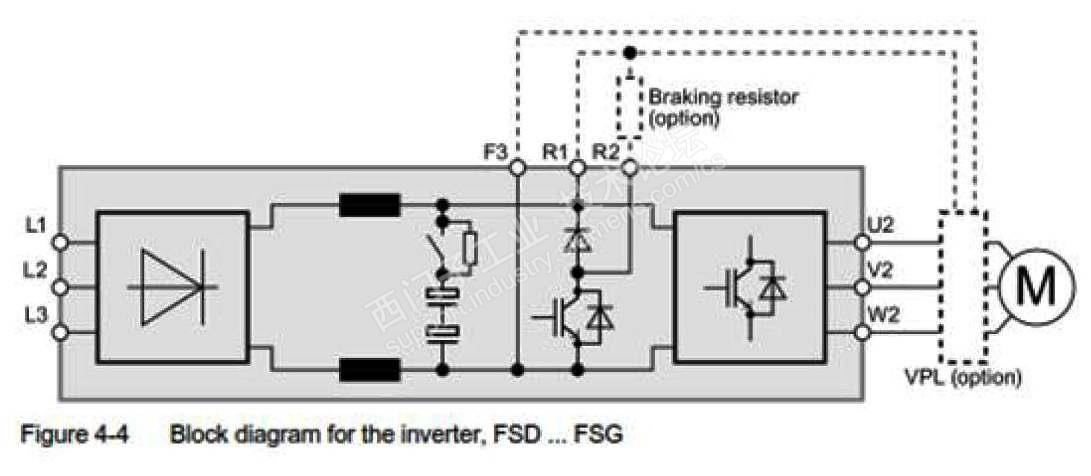

现在的PM240-2主电路是这样的。不开放直流母线了。
我决定这样连接PM240-2的直流母线并联。从它的输入端接直流母线。
