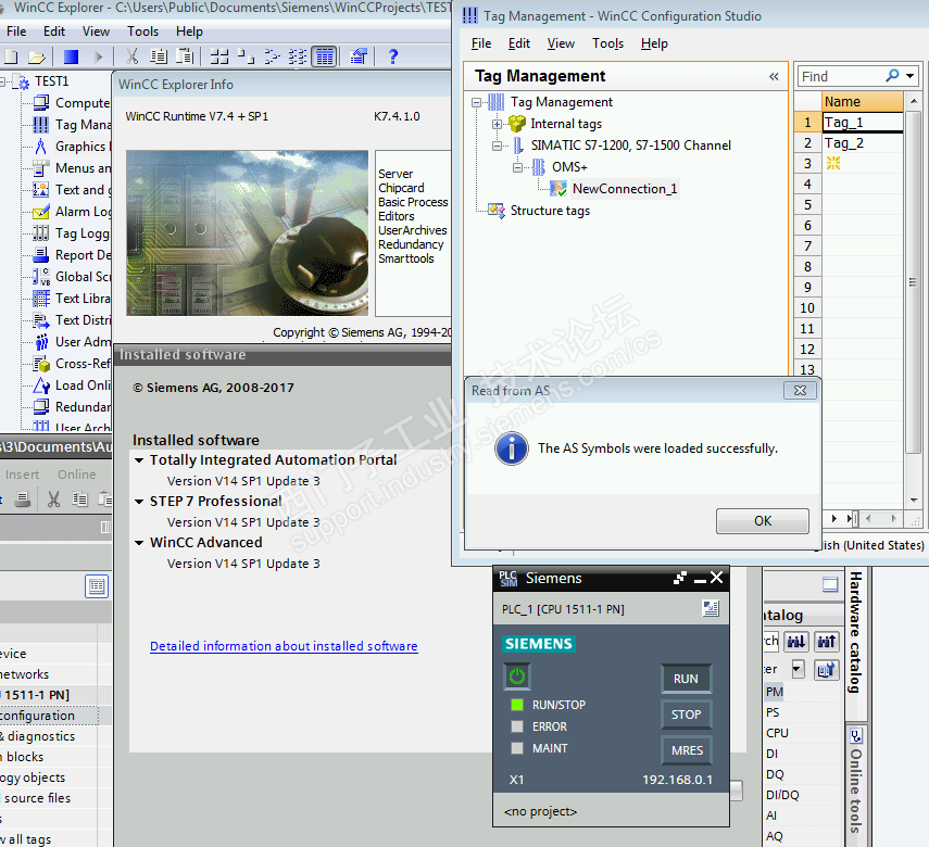

以下是引用zhanght8666在2018-06-14 17:34:09的发言 >10楼
 安装了TIA V14SP1以及PLC SIM V14SP1 ,WINCC V7.4,经过验证WINCC无法与该版本仿真器连接.看来必须要使用PLCSIM ADVANCED V1.0才能实现仿真的连接.
博途v14SP1的PLCSIM和 winCC7.4 sp1完美配合
