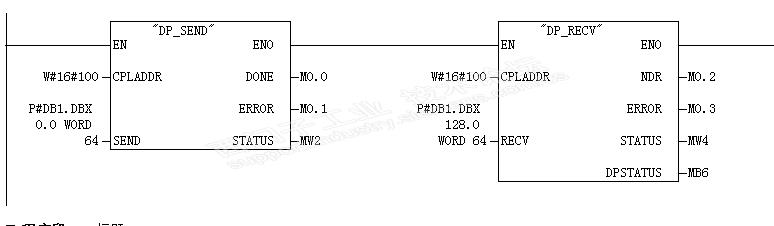

关于西门子CP342-5做DP从站与DCS主站通信配置问题请教:
1、硬件组态:在硬件组态中将CP342-5组态为DP从站,并设置地址、波特率并下载;
2、在OB35中插入FC1和FC2配置参数并下载;
问题一:在CP342-5做DP从站通信时波特率能否像200的EM277、200Smart的DP01等模块,在DP通讯中自适应主站的波特率,还是需要在硬件组态中设置成与主站一致,如不一致是否会影响通信;
问题二:调用FC1和FC2时参数SEND和RECV(例如P#DB1.DBX0.0 BYTE 64)所指定的数据长度是否需要和GSD文件标准格式一致?如不一致是否会影响通信?
本例中FC1和FC2组态如下图:

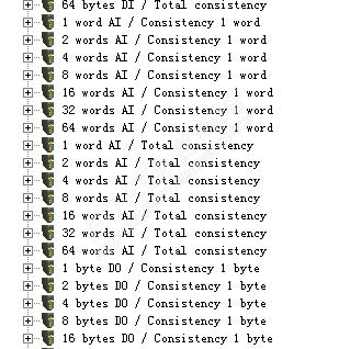

GSD文件标准插槽举例:
例如本例中组态为64WORD,DCS主站组态时一定要使用标准64 WORD的插槽吗
