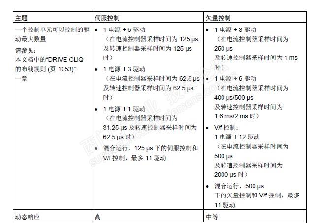

回复:CU320-2PN驱动轴数
Zane
    21633
    409
    1518
注册时间:2003-06-06
发布于 2018-08-22 23:01:59
14楼
哈哈,即使私服与矢量可以混用也带不了这些轴
控制单元 CU320-2 性能设置为XLow (400цs/1600цs) 时可以配置最多6个矢量轴。
允许 Servo + V/F     或     Vector + V/F
混合模式下最多11轴
超过三轴,第四轴需扩展性能CF卡(现在是强制的,以前还能混混的)
安全是每轴一个授权,最多6轴
