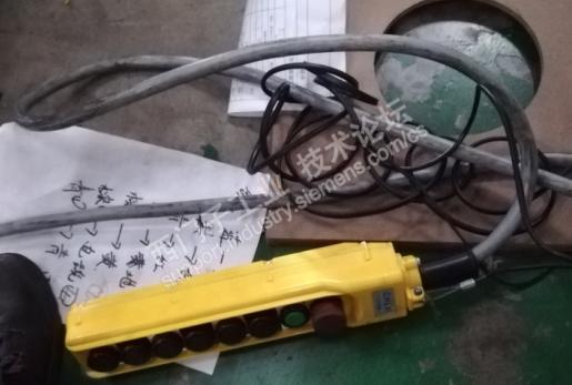

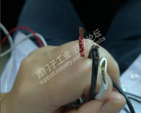

剥皮发现整条的断了,如果在拉伸情况下就不能接触了,如果扭曲时就可以接触到了,跟现象吻合
且发现的这3根断线,没有想到是在电缆线芯的中间,位置基本一致。
更换好1.5平方15芯新线,关键还是需要将钢丝绳用好,让按钮线不能受力。这样的按钮线就能够使用相对长一点时间了。
