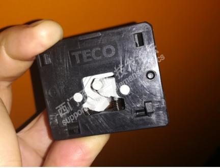

对于小车的停机短时失控问题,打开电箱拆除接触器打开检查磁系统,内部线圈磁极面都很干净,因为磁极面有污物造成的延迟释放可能性就不大了。
最终发现问题出在电机正反转接触器机械互锁装置上,本电路正反转除了有电气接触器常闭点互锁外,还有接触器机械互锁。因为接触器动作频繁,导致了机械互锁机构内弹簧疲劳导致延迟释放。
因为是台湾的产品,暂时也是没有配件,就直接拆除了这个机械互锁装置,就使用电气互锁也是能够满足需求的。
