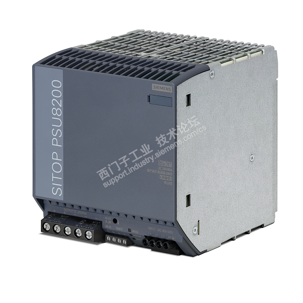

●主角介绍
 大P ------Power supply  电源模块
       保证源源不断的电力供应
 小R -------Redundancy   冗余模块
        与两个电源模块连接,实现去耦。

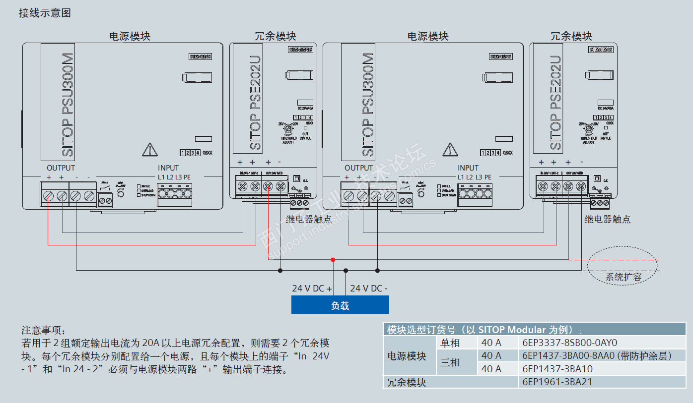

●方案介绍
冗余模块本身不具备输出能力,与两个或两个以上电源模块一起使用时,可实现去耦。
如:负载10A,两个电源模块(额定输出均大于等于10A)与冗余模块配合使用时,各自输出5A;当一个电源模块无法正常工作时,另一个电源模块输出10A,保证负载正常工作。
●配置方案
2 台 ≤ 20 A 电源模块并联冗余配置方案
> 20 A 电源模块冗余配置方案
