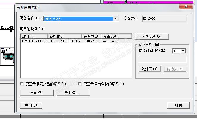

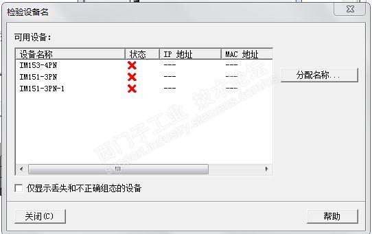

 如图,我的数控系统是840Dsl,PLC是Profinet IO,名称都是默认名称。
问题1,默认名称时编译后下载,正常OK。我修改一个默认名称,例如:IM151-3PN-1-HV,编译后下载就报错:模块已组态,但不可用
问题2,用默认名称,在PLC-ETHERNET-分配名称后,找不到默认的名称,如图
