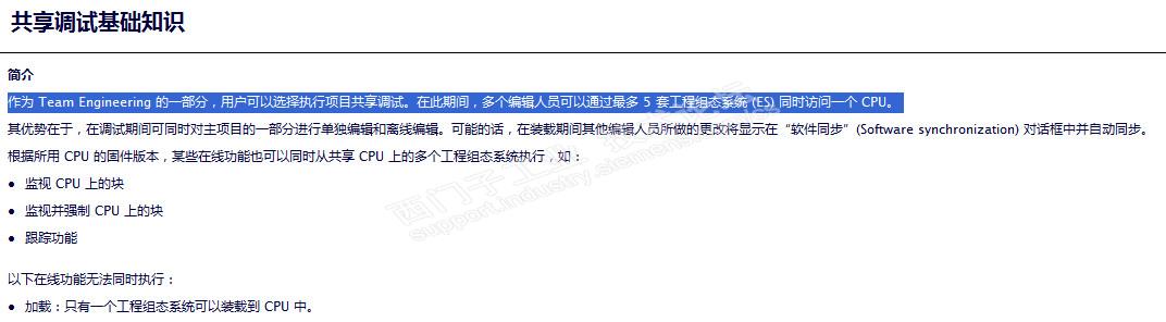

问题已解决,S-1500系列CPU可以支持5人同时在线编程调试,在下载之前,先同步一下工程即可。西门子帮助系统里有详细的说明。
