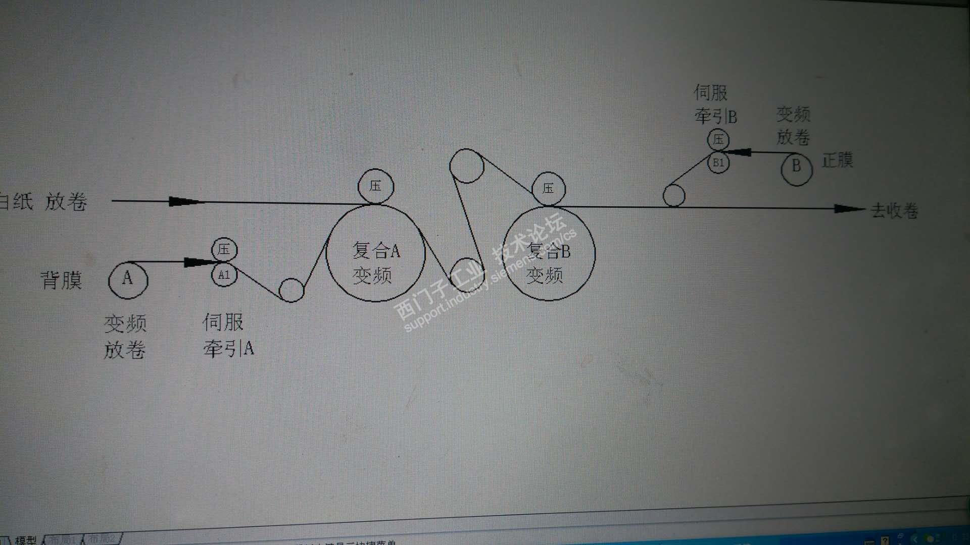

如图所示,此项目是在白纸的正面及背面覆膜,分别是背面膜A,正面膜B,两膜上都有色标定位点,要求两张膜的色标点必须重合,即色标点对准。
系统组成是200SMART的PLC + smart1000 IE V3触摸屏,收放卷用变频电机,牵引用伺服,复合用变频电机,用两个色标传感器检测正膜背膜的色标定位。
初步设想是:
1,纸收放卷用变频器+电机,张力控制器控制。
2、背膜A和正膜B的放卷也是用变频器+电机,张力控制器控制。
3、背膜牵引伺服A与正膜牵引伺服B走速度控制,与线速度同步。
4、复合变频A走速度控制,与线速度同步。同时用PG卡输出脉冲信号,送到复合变频B。这两个复合变频用脉冲同步运行控制。
5、控制难点在于正膜跟踪背膜,并与背膜色标点重合。
6、在正膜没有加入的时候,系统怎么走都容易,只需要控制好各段的张力就行了。
7、背膜色标传感器测出白纸与背膜复合后,背膜上的色标位置,即两个色标之间的距离LA1=A2-A1。
8、正膜B刚开始投入,假设此时正膜色标滞后于背膜色标距离是La-b
9、如何控制正膜的复合电机,让正膜色标B1追上背膜色标A1?
