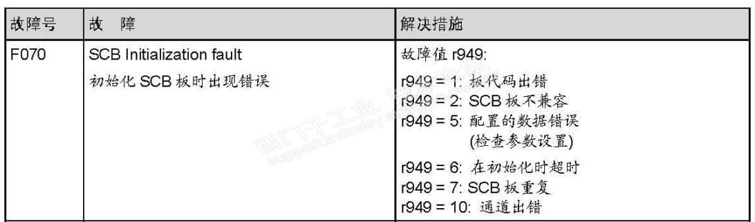

回复:西门子start软件报cb设置点故障

如上图示,查r949的值,决定是什么问题。
