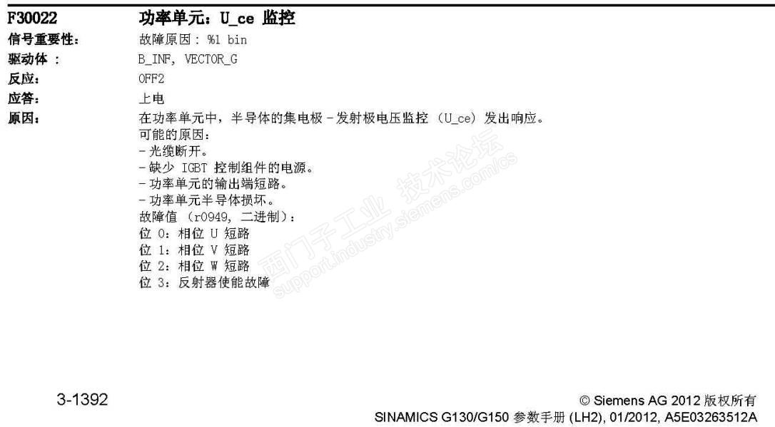

你的问题还是要针对故障描述来判断吧。检查r949的故障值记录。按照上图示对号入座。这个故障,硬件有问题是及其可能的了。
