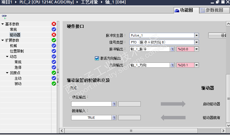

以下是引用MingJel在2018-08-29 10:20:30的发言 >
按照楼主步骤,我的发现有错误,求解Q0.0和Q0.1报错
你激活下,脉冲输出。在PLC属性里
