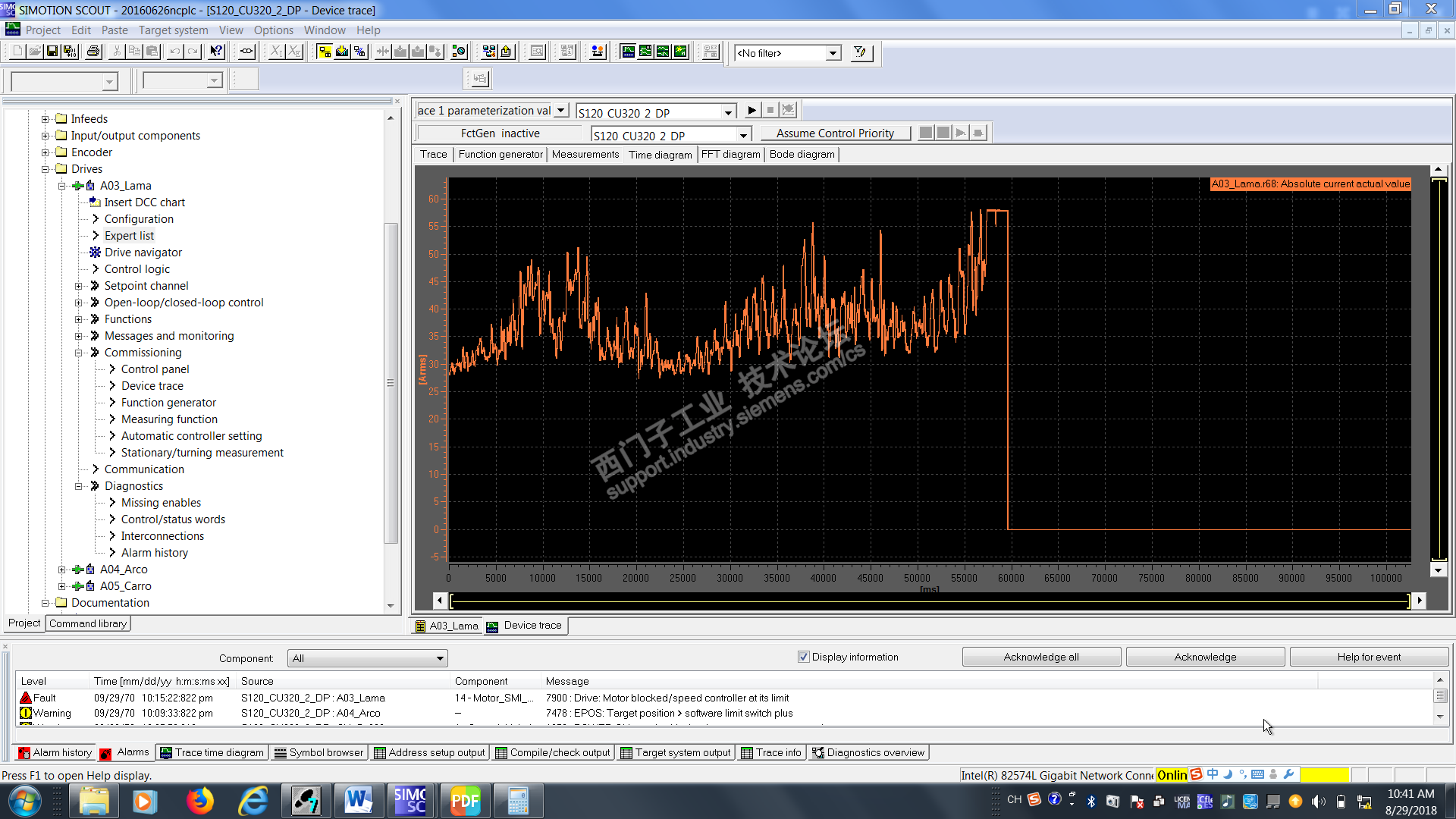

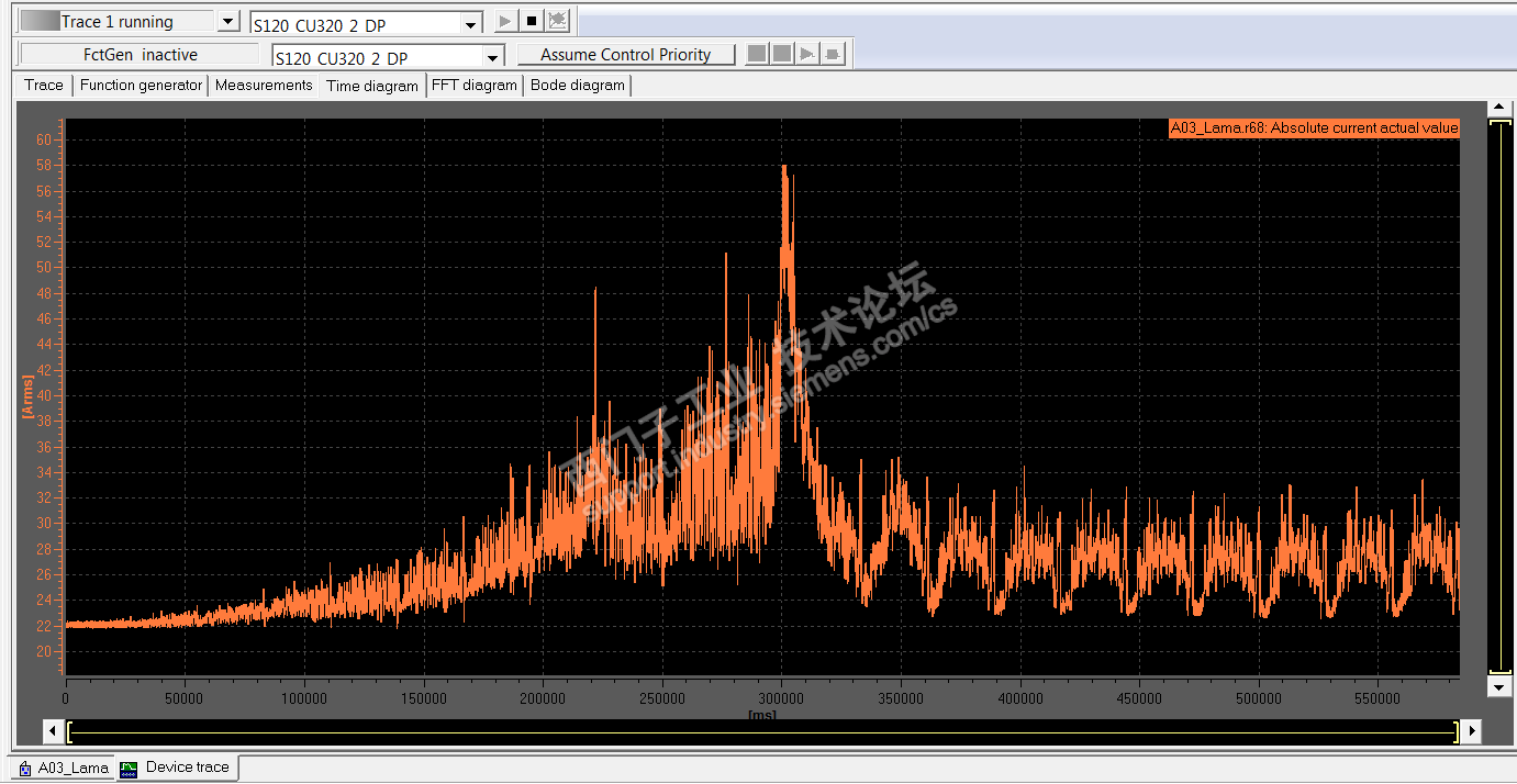

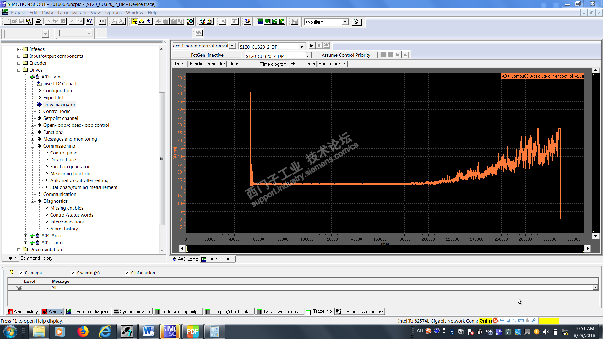

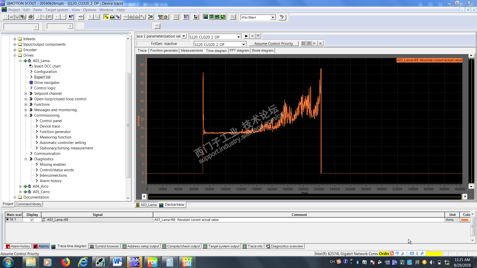

好。知道了。试试看吧。如果行,就这样即可。如果不行,适当的把P提高,I下降。原则是P值不要太大,像你这样的控制,3-5倍应该可以了。放大倍数低一点,积分时间长一点,应该对负载的机械缓冲更有利。
以下是引用执着探路者在2018-08-27 07:53:00的发言 >: 该锯床用于锯切钢...
引用详细内容:
 该锯床用于锯切钢坯料,材料抗拉强度300-1500MPa。最大锯切宽度*高度是1500*1500mm,锯切垂直度误差±0.1/100mm,锯切直线度误差±0.05/100mm,切面粗糙度≤30μm,主轴转速范围10-700m/min。
今天开始试切钛合金坯料,转速38r/min,进给2mm/min。锯切过程中主电机电流上升至58A额定电流,出现7900报警。录制不同的PI波形如下:
请K版帮忙分析一下波形正常吗?
