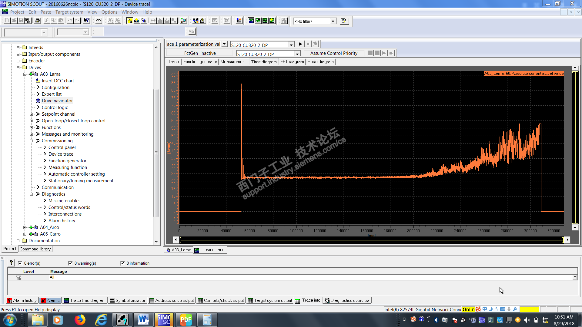

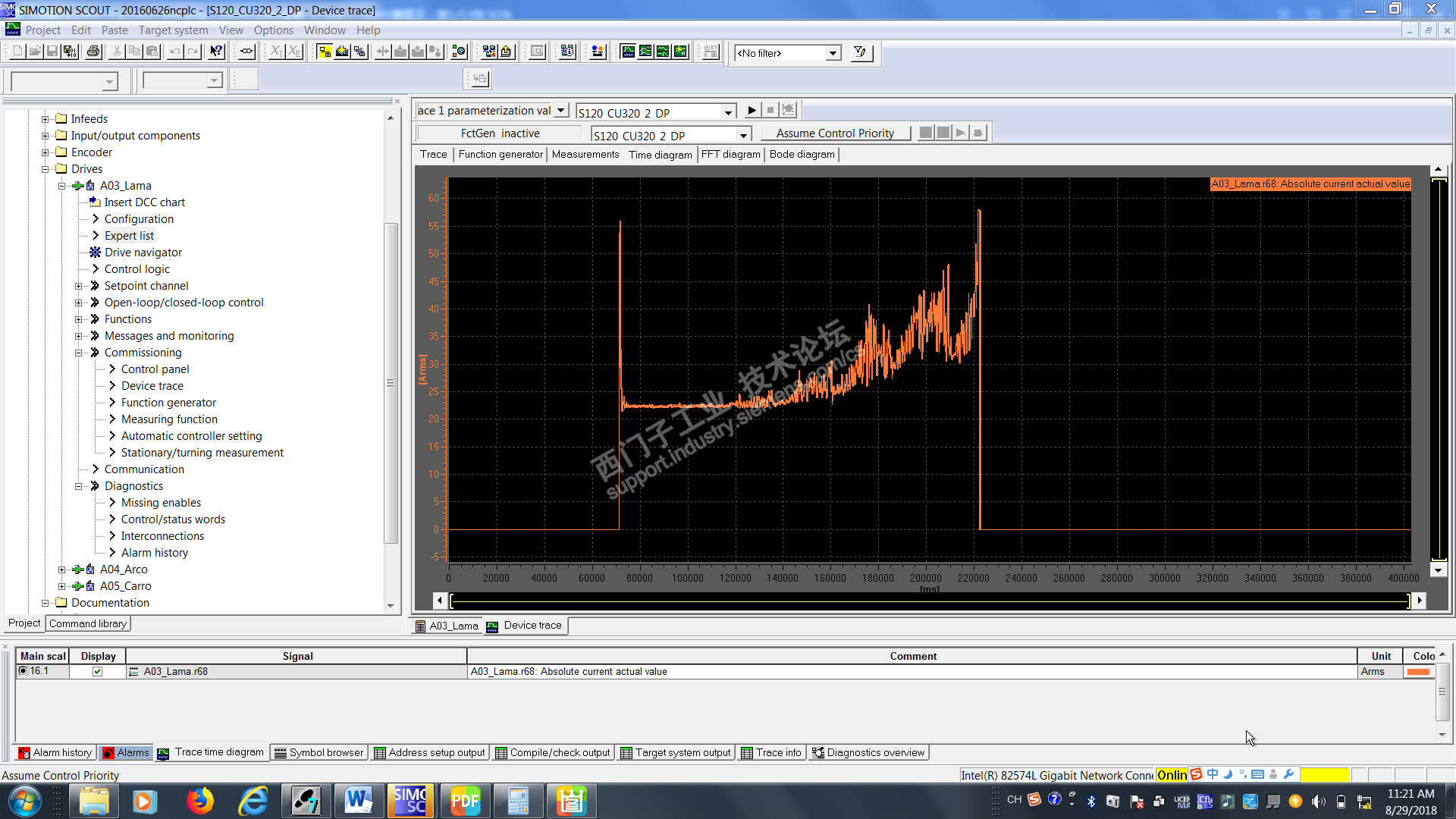

以下是引用kdrjl在2018-08-29 15:02:54的发言 >19楼
F7900是电机堵转了,58A的实际电流?那电机的额定电流是多少呢?难道说这个系统的驱动能力不够?
看一下P640;P1520;P1521;P1530;P1531
以下是引用执着探路者在2018-08-29 12:23:59的发言 >:今天开始试切钛合金...
引用详细内容:
今天开始试切钛合金坯料,转速38r/min,进给2mm/min。锯切过程中主电机电流上升至58A额定电流,出现7900报警。录制不同的PI波形如下:
请K版帮忙分析一下波形正常吗?
p640=87 p1520=133 p1521=-133 p1530=28 p1531=-28以上这些参数都是没有问题的,最后更换一根锯条后正常。
其实我只是想确认一下,根据锯切时录制的电流波形,那一组PI参数最适合锯切的工况。
