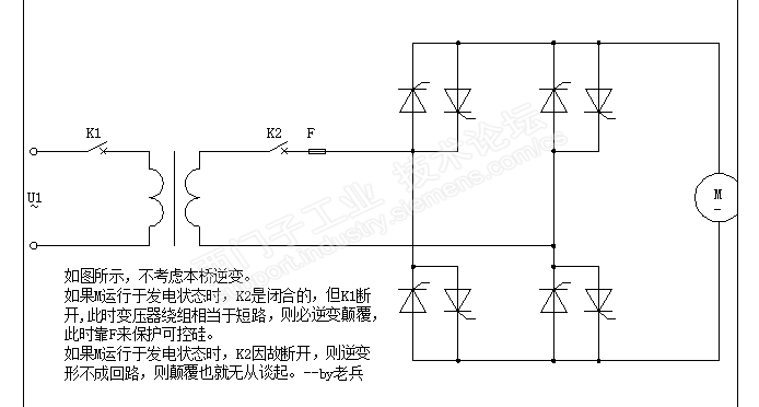

以下是引用kdrjl在2018-08-30 10:21:11的发言 >45楼
兵版,这会是你错了。嘻嘻。自己去看书吧。我就不复述了。
这么讲来理解发电状态(注意,是回馈的发电状态,逆变状态,即便是不可逆的系统,如果是发电状态也同样如此),
当电机在发电状态,可控硅工作于逆变状态,,此时电网掉电(包括跳闸),可控硅就要失控,瞬间的短路电流会把输入的快熔烧断了,如果很及时,能保护元件,如果来不及快熔和硅就会同归于尽。这个过程是多少呢?几个毫秒?人是反应不过来的。短路电流很快。所以为什么要用半导体的保护快熔呢?就是要在电源电压的一个波头之内,快熔熔断。50Hz一个周期,三相桥式整流是6个电压波头,可控硅的抗短路时间大约是10ms吧(如果没记错的话)?这实际是在检验快熔的性能和指标呢。
注意跳闸的分断时间,比电流的短路时间要慢。因为电压下降到一定,没有消失,短路电流就已经开始了。
经常用逆变状态,这个概念应该有。特别是用可控硅控制的直流轧机(钢铁行业),逆变颠覆,也是有发生的。因为是网侧的问题,束手无策,只能看着快熔保护了,以前还有一种叫直流快开,现在好像都失传了。
不会让我去引用教科书的章节了?
 在大容量系统中,(通常3000KW),直流侧快开依然存在。
