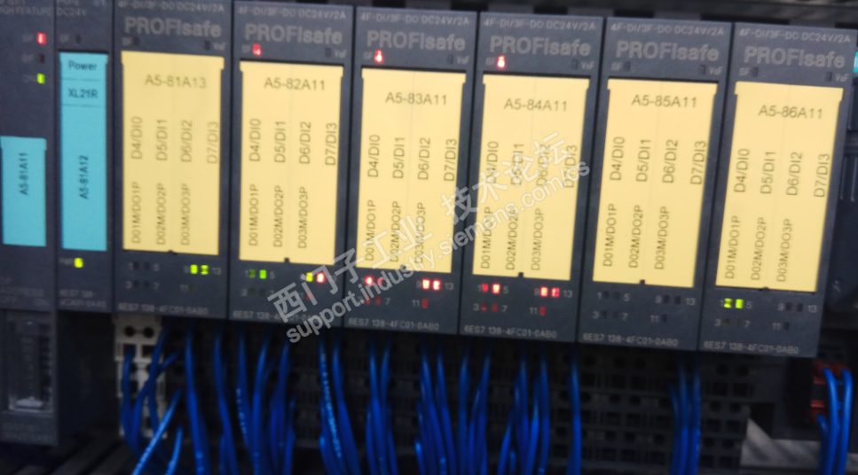

回复:840D黄色模块报红色怎么办
firmenichyaq
    267
    26
注册时间:2011-08-13
发布于 2018-08-31 08:25:46
10楼
以下是引用Wade910在2018-08-30 10:11:34的发言 >7楼
你这种情况我貌似遇到过,但是具体情况记不清了!以下作为参考,您试一下!
楼主,你观察下指示灯1和5、3和7、9和13,每个安全集成有两组外部信号控制,若有两组外部信号不同,红色指示灯就会亮!比如 INSE[1] 和 INSEP[1] 的信号状态不一致。再有 INSE[n] 和 INSEP[n]的公共端不能并联,如果并联也会发生这种情况!
没做笔记是最大的败笔!!!
以下是引用lengxue在2018-08-28 21:24:52的发言 >4楼:晕,我这脑子,昨天...
引用4楼详细内容:
晕,我这脑子,昨天图都截好了,忘了给贴上去了,西门子的安全模块。
同意7楼的说法,重点检查输入模块,一般一个安全信号(急停或者安全门)都是双通道同时进安全PLC的,要是两个通道不一样复位以后安全PLC不输出信号的,还有检查profinet 网口接插口的是否良好(我遇到过网口接插不良导致安全信号莫名的丢失造成停机)
