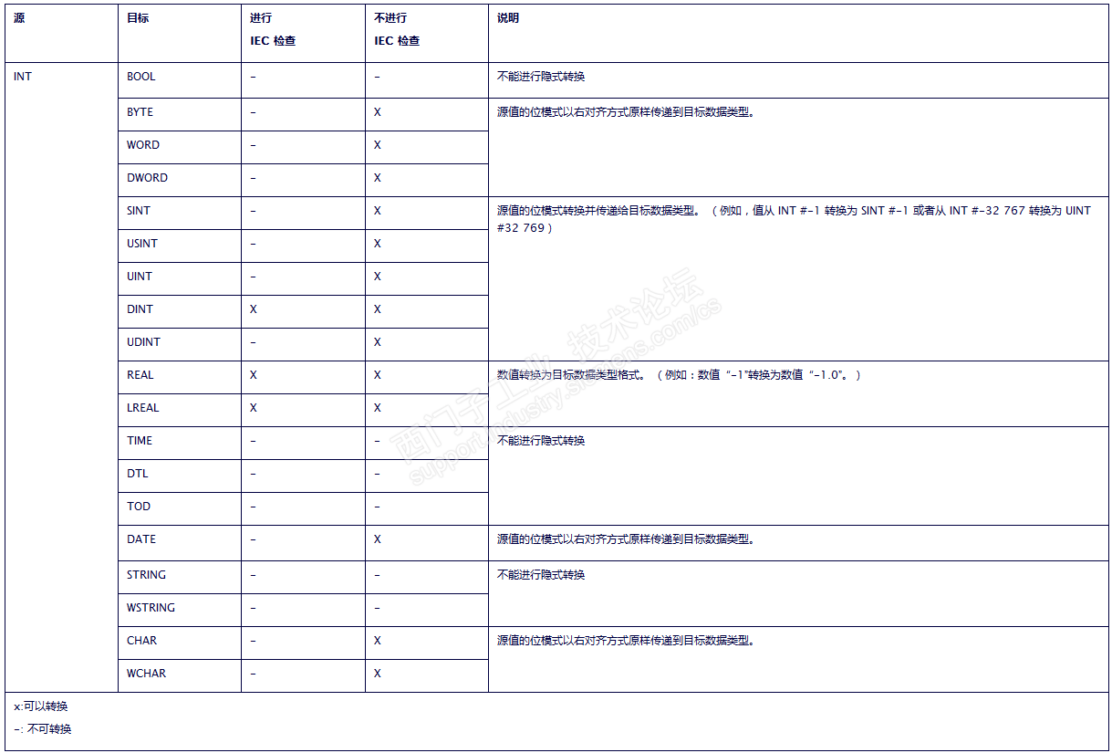

回复:老师能不能给解释一下形参和实参的感念和不同,并举例。还有就是显示转换和隐式转换的不同和优缺点
西家讲师
官方工程师
    3342
    35
注册时间:2018-05-23
发布于 2018-08-31 10:01:02
形参:就是在定义函数或过程的时候命名的参数。通俗讲就是一个记号。
实参:就是在执行时,调用函数或过程时,传递给函数或过程的参数。通俗讲就是实际值.
举例来说,你在FC1的接口IN内创建一个名称为A,类型为INT的变量,这时它是一个形参。当你调用FC1时,在其的A引脚连接一个MW0,那这个MW0就是实参。
显式转换:就是需要你用转换程序来转换的
隐式转换:就是两个变量之间可以直接相互赋值的,如图示所示INT的隐式转换
