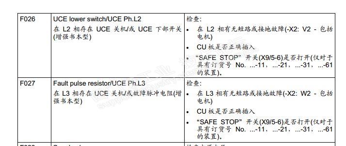

以下是引用volcanol在2018-08-27 15:07:38的发言 >2楼
看完这个故障描述后,我还是一脸懵。
600KW应该是装机装柜型的逆变单元了。
F025/F026/F027 都是说的Uce故障。
不过西门子的手册也是坑货, 这个手册你说的是什么意思呢?
根本没有说清楚真正的原因。
事实上,这个故障应该有更明确的解释。
不知道上面的这个解释说的通?

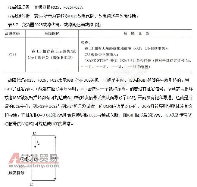

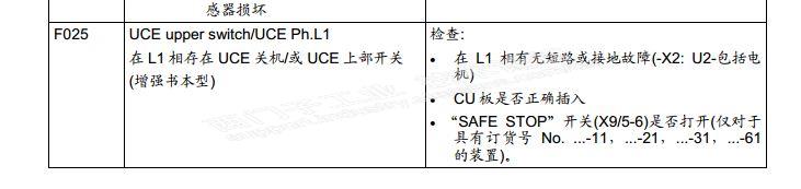

   注意第一张与第二张图,对故障的原因描述太概括化,但在查找原因方面是很清晰的表达了,负载是否有短路,接地。间接的证明了这个故障是由短路或接地过电流引起的IGBT关断保护。是IGBT因为饱和导通流过了异常大电流,引起UCE过大保护。
  而第三张贴图的解释是IGBT因为触发丢失造成IGBT关断无法导通,而IGBT触发丢失引起关断是会缺相的,而不是过流的。我的一点看法
