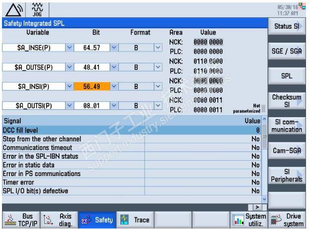

多谢各位的热心帮助了,要是查输出的逻辑输出是找着些PLC地址的吗
不用单独去找PLC地址,如果你愿意也可以!
在诊断画面里,在扩展菜单中可以找到“安全”,在那里可以查看安全集成输入或输出的状态,当然这个页面里的内容有点多,我们也是难得弄一次,就没有特别注意。具体可以参照
840D sl 安全集成的功能手册:
SINUMERIK 840D sl Safety Integrated,Function Manual
SINUMERIK 840D sl/SINAMICS S120, SINUMERIK Safety Integrated,Function Manual
