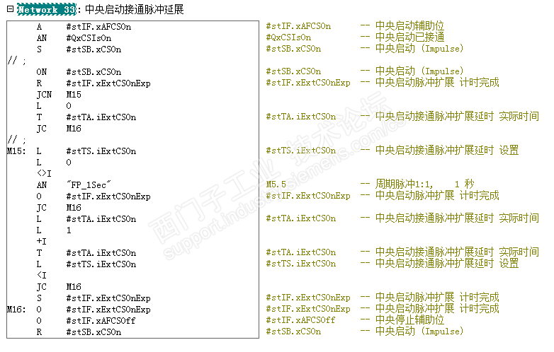

请教stl编程,大侠们帮忙解释 一下这个JCN和JC会不会跳转
