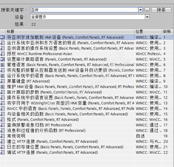

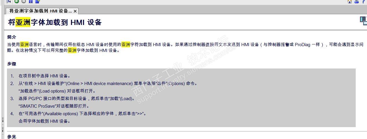

精智面板原厂可能不带中文、日文、韩文等亚洲字库,会显示字体方框。所以需要手动通过软件把字库下载到HMI上。
