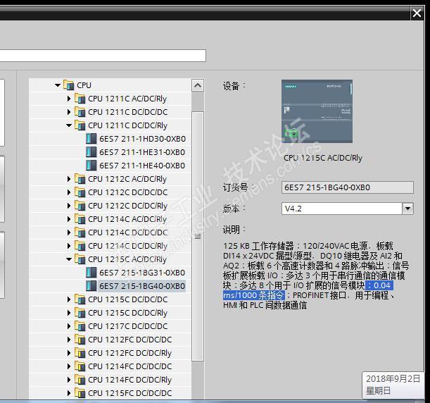

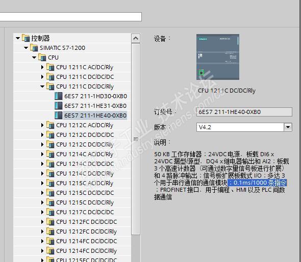

所有1200的计算能力都是一样的。1211和1215是一样的?
好像扫描速度不一样?一个是0.1ms 一个是0.04ms?好像差了2.5倍呢?是不是我的理解上有错误?
还请y版指教指教!
