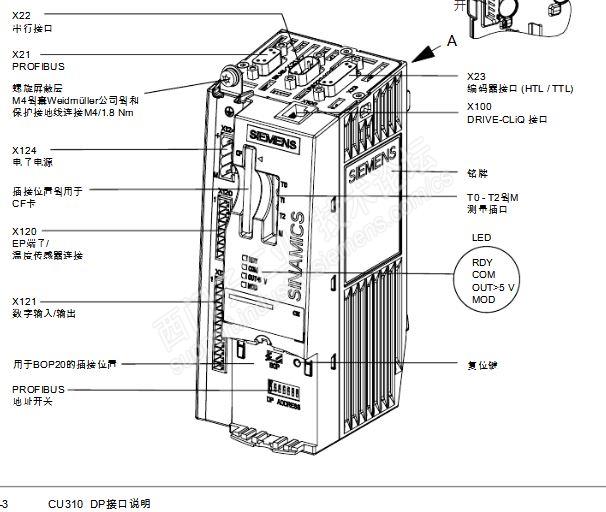

首先,看下这篇文章:https://support.industry.siemens.com/cs/document/108739707/s120%E6%97%A0%E6%B3%95%E5%9C%A8%E7%BA%BF%E8%BF%9E%E6%8E%A5%E5%A6%82%E4%BD%95%E8%A7%A3%E5%86%B3?dti=0&lc=zh-CN
其次,CU310 DP 的X100接口是drive cliq接口,没有以太网接口,有一个以太网接口的是
CU310-2DP。
