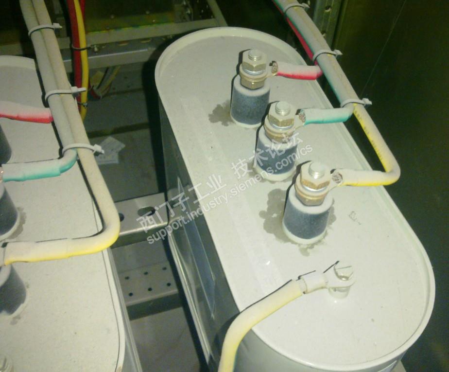

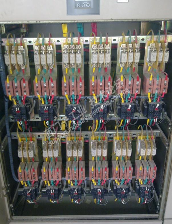

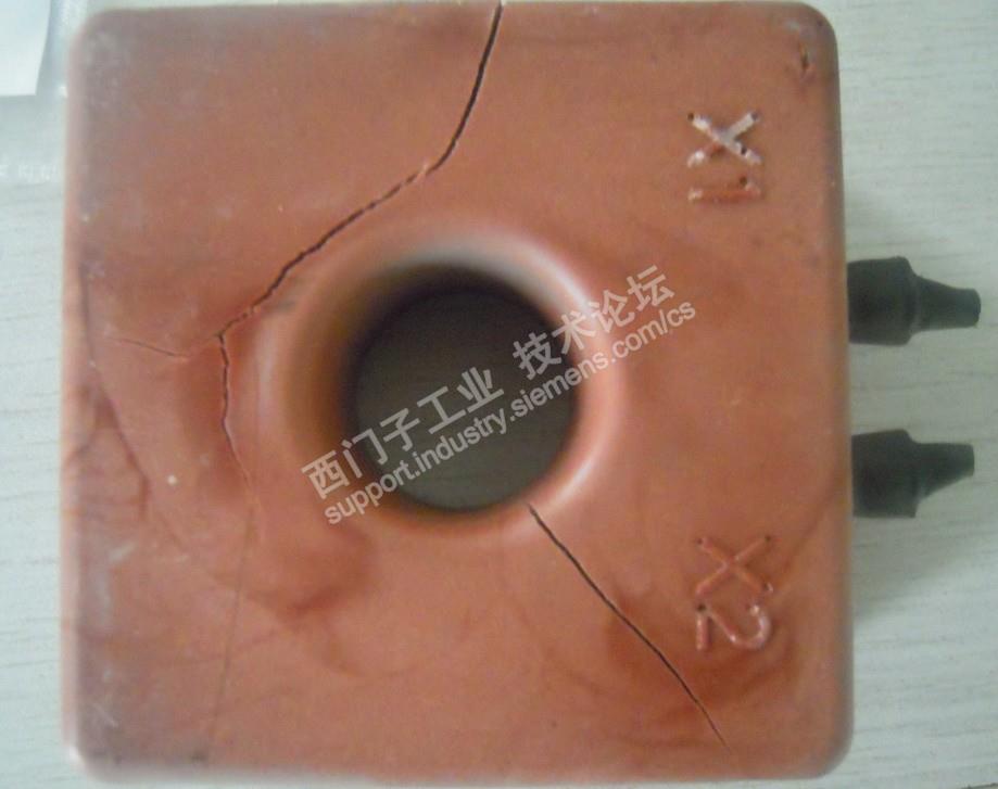

 就是电容器和电抗器,有控制器自动补偿。一般使用AB的控制器。10路一般用不到的,但是和负载也有关系。我这里的问题主要是电容器漏液,和电抗器有裂纹。
