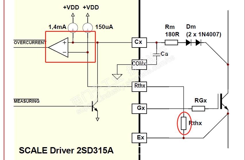

以下是引用LLLWH在2018-08-31 12:55:37的发言 >8楼
   注意第一张与第二张图,对故障的原因描述太概括化,但在查找原因方面是很清晰的表达了,负载是否有短路,接地。间接的证明了这个故障是由短路或接地过电流引起的IGBT关断保护。是IGBT因为饱和导通流过了异常大电流,引起UCE过大保护。
  而第三张贴图的解释是IGBT因为触发丢失造成IGBT关断无法导通,而IGBT触发丢失引起关断是会缺相的,而不是过流的。我的一点看法
以下是引用volcanol在2018-08-27 15:07:38的发言 >2楼:看完这个故障描述后...
引用2楼详细内容:
看完这个故障描述后,我还是一脸懵。
600KW应该是装机装柜型的逆变单元了。
F025/F026/F027 都是说的Uce故障。
不过西门子的手册也是坑货, 这个手册你说的是什么意思呢?
根本没有说清楚真正的原因。
事实上,这个故障应该有更明确的解释。
不知道上面的这个解释说的通?
嗯,你说的有道理。我当时没仔细看。
帖张图,下面这张图能更好的说明Uce问题。在150uA电流源的作用下,图中的Rthx会产生一个参考电压。当RM两端的电压+Uce大于Rthx的电压时,就会产生过流信号(因为电流越大,Uce越大)。
这个就是IGBT可以快速检测过流的原理。也正是这样,IGBT不怕过流,不怕短路。
