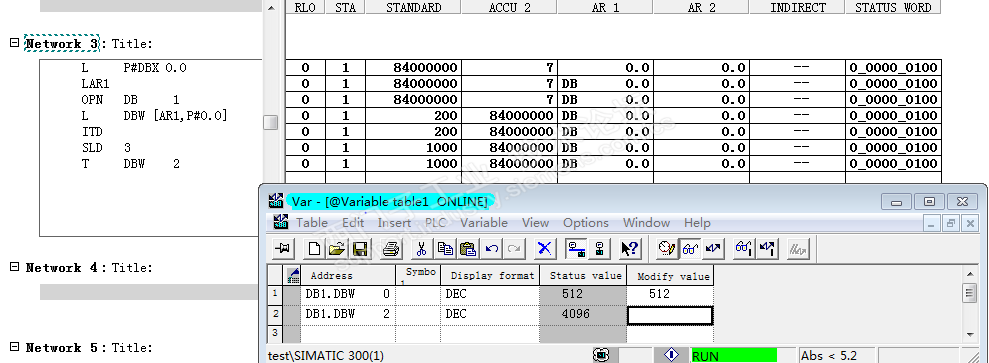

L      P#DBX0.0
LAR1
OPN     DB40
 L     DBW [AR1,P#8.0]             //DBW8=iPQW_adress :512
      ITD
      SLD   3
      T     #PQWAddr                    //#PQWAddr :4096  ??????????
      L     #PQWAddr
      L     L#0
      ==D
      JC    AA
上面这段程序中,DBW[AR1,P#8.0]=DB40.DBW8,而DB40.DBW8里面的内容在另一功能块里
做了初始化赋值:512,即模拟量模块的输出地址定义。  经过ITD, SLD  3 指令后,#PQWAddr
的内容不是变为4096了吗?但是我怎么都感觉不对,请各位前辈帮忙分析一下,万分感谢!!!
附图是监控值,为什么会是这样一个结果,请详细指点一下,谢谢。
