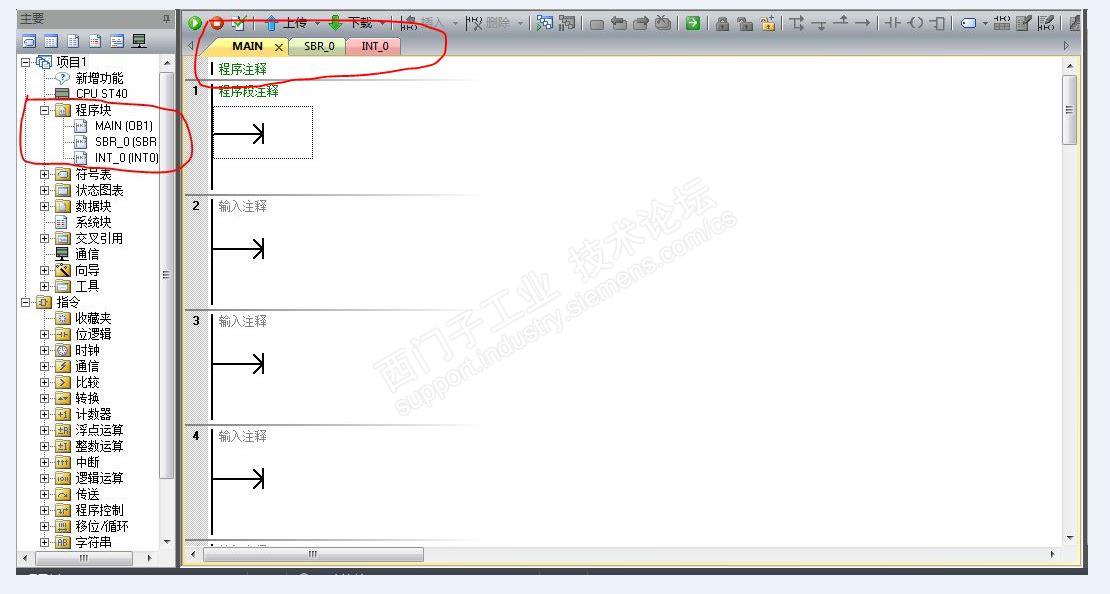

 第一次打开时是看不到子程序,200第一次可以看到,但是Smart200第一次是看不到。电机左侧程序块里面子程序,将这六个子程序全部点击打开,再将子程序编译后保存,下次打开就可以看到这六个子程序了。
