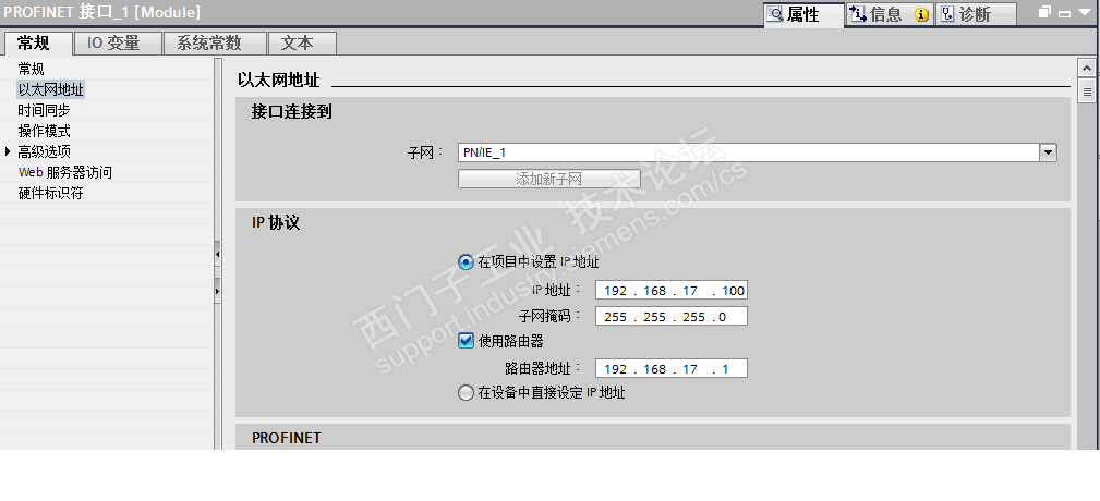

以下是引用博观而约取在2018-09-05 21:09:33的发言 >5楼
今天这个项目现场试验,失败了。
在公司的时候拿两个S7-1200直接用网线连接,按照教学视频上的设定进行,通讯一切正常。
现场由于距离太远,用两台HILLSTONE的设备搭建了VPN通道,PLC两端可以Ping的通,两台PLC的IP分别是192.168.17.100和192.168.18.100,因此在IP设定中选择了路由,分别是192.168.17.1和192.168.18.1。但是通讯不成,发送端指令TSEND_C报故障80A4,好像是说伙伴的错误,因此无法通讯。小弟对网络认识浅薄,求前辈详细指点下,或者能发个例程更好。
有一种网络是桥接  能否使用桥接
