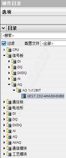

问题1 见图
问题2 LAD和FBD,都可以通过指令右上角或者右下角的橙色小三角,迅速修改指令,而且不用动引脚参数,例如ADD可以通过这种方法改为SUB、MUL、DIV
