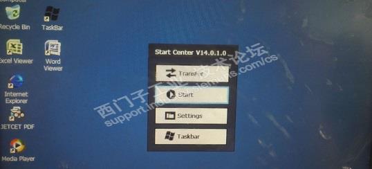

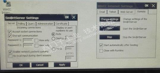

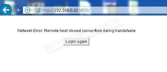

图1,图2为HMI的两种不同设置画面。图三是系统固件版本号,图四为用以太网连接无法连接提示。用电脑Pin能和屏Pin能连上,但是就是一直到了图四那步就进行不下去了,我博图软件是V14sp1版本,在博图里面设置里面勾选的远程控制功能,这些勾选都是按照上面MP277屏远程控制的说明去设置。
图2

用了图一的设置就会出现 图四(无法连接提示画面)
如果用图二的设置就会出现图五的情况,无法输入密码。
