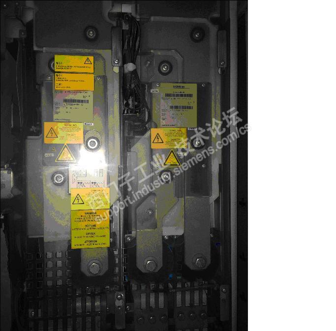

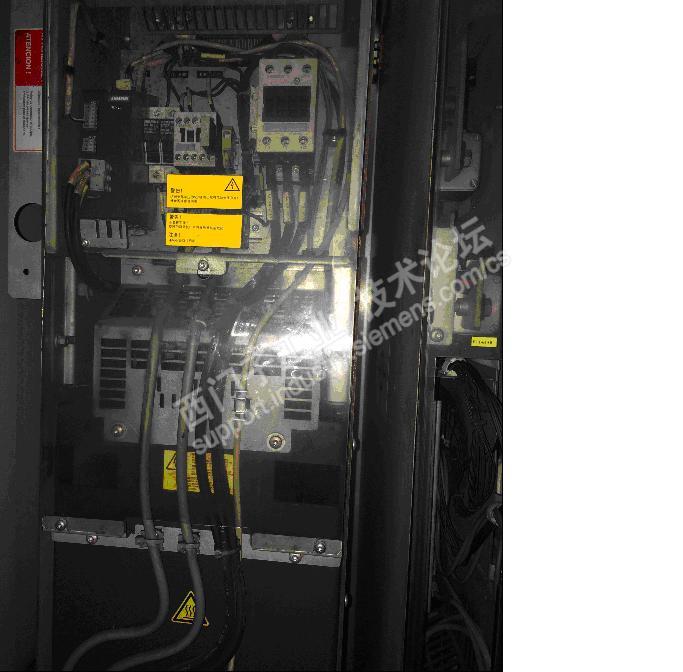

我说这个空调不好的其中原因是该威图柜中安装有大功率驱动器电源及驱动器或大功率变频器,都是上百千瓦以上的功率,平时工作时发热量非常大,且部分设备带有能耗制动功能设置。
如果仅仅是一些plc或者接触器,那么,可能问题会有所改善,主要还是看具体柜内的配置。
如这样整柜整柜的电气配置,工业空调真的压力山大,图示:
