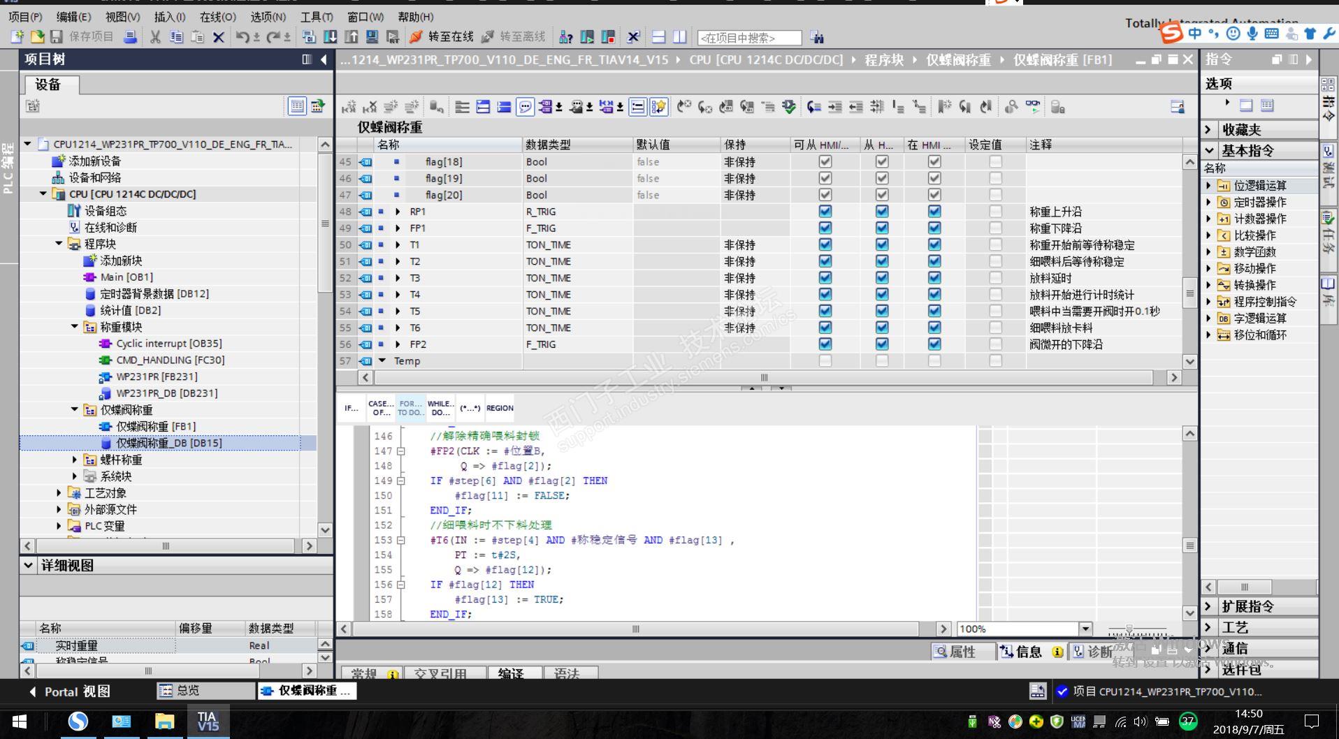

SCL编写程序的过程中有个小的发现,让程序数据的组织起来非常方便,主要是FB块的编写,可以提前把你要用到的定时器,计数器,上升沿,下降沿等要用到的元素提前排列好,标记注释,数据整齐有序。当用到这些元件时比在指令选项框里面拖放更方便,也不必再去选单个实例,多重背景,参数实例什么的。这样可以集中精力单独去做一项事情不必被其他的因素打断。
这个做起来非常方便就像定义变量一样在程序块的变量表中自己定义,举个例子,你可以定义定时器(名字随便写)数据类型里面选择你要定义类型的定时器就行,如接通延时定时器选TON_TIME。沿指令,计数器指令是一样的。程序中用到这些时就像拖放变量一样拖放就行了,和其他变量不同的是在启用线圈时需要参考拖放指令的书写格式,用的多了自然就熟练了。
