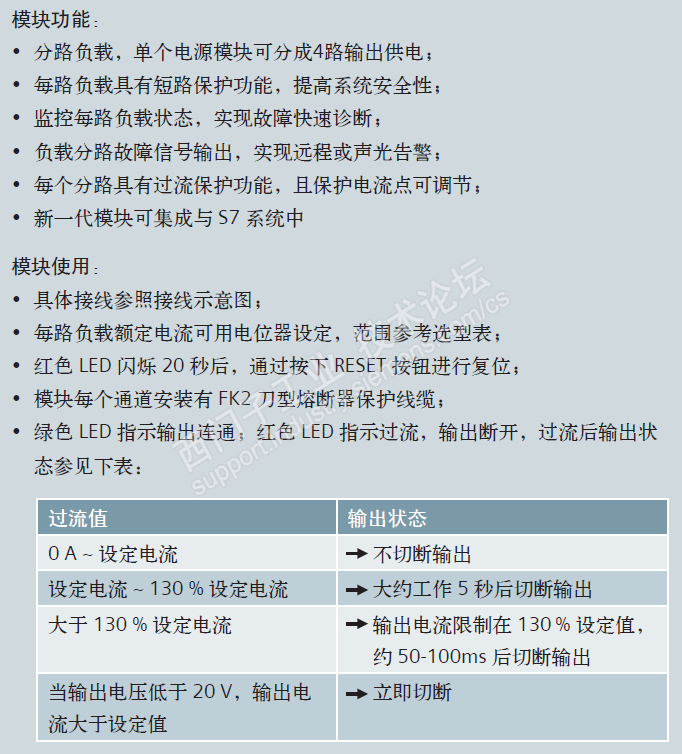

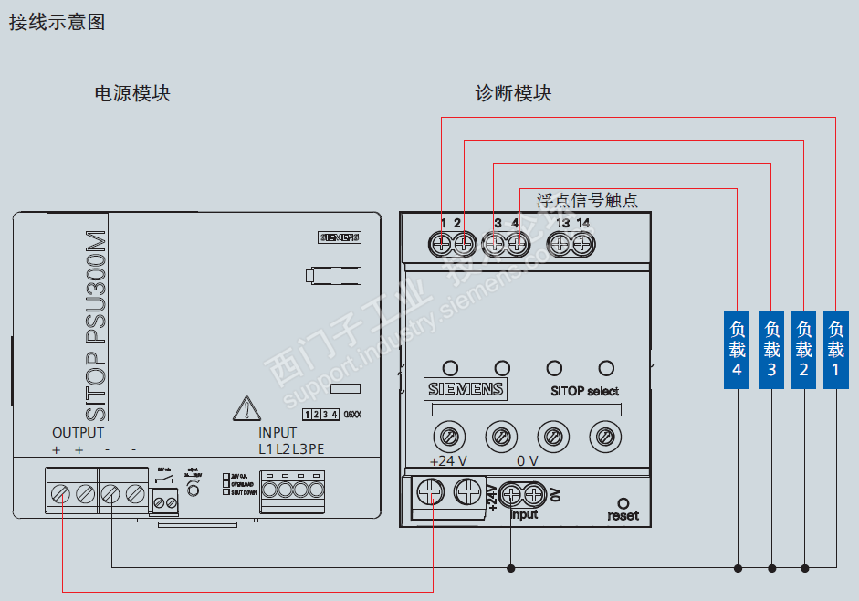

诊断模块安装在负载与电源之间,为多个支路分配电流,具有故障识别、短路保护的功能。
●当后端负载发生短路故障时,诊断模块能及时检测并自动关断故障分路,保护电源及分路安全。
●每个分路具有过流保护功能,且电流可调,最大可达10A。
●诊断模块可判定故障、报警提示并上传故障信息至上位机。防止某路负载故障时,影响其他路负载供电甚至系统停工。

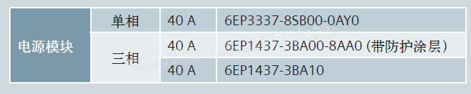

 1. 电源模块,总电流为 40 A,从以下三种模块中选择

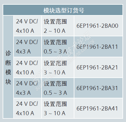

2. 诊断模块选型,总共 40 路

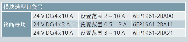

? 建议1:选用 10 个 6EP1 961-2BA11 用于负载分路保护
? 建议2:如考虑成本压力,可每 10 路负载使用 1 个诊断模块通道。通道设置电流 10 A,4 路通道共计通过电流 10 A x 4 = 40 A,可选 6EP1 961-2BA00 或 6EP1 961-2BA21
