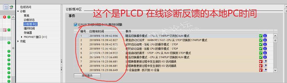

求助,关于KTP900触摸屏的“SIMATIC PLC 系统诊断”视图的读取PLC时间异常的问题
HumamGlassBin
    13
注册时间:2015-08-11
488
2018-09-08 09:06:34

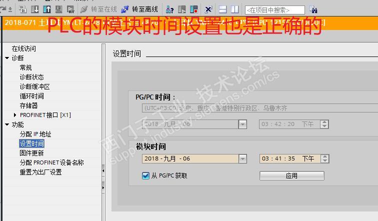

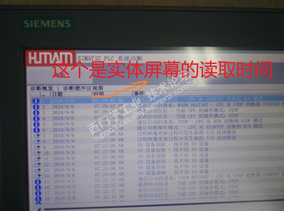

如图片所示,KTP900的实体机读取屏幕时间与PLC实时的本地时间不一致,但是PLC的在线诊断反馈回的时间又是正确的,如何解决,?
本次项目是国外的,后期需要采用远程维护,故障维护时有时差显示就比较麻烦了,硬件时间都已经设置成北京时间了,但不管怎么设置,就是一直显示德国柏林时间,请问如何解决,谢谢!
