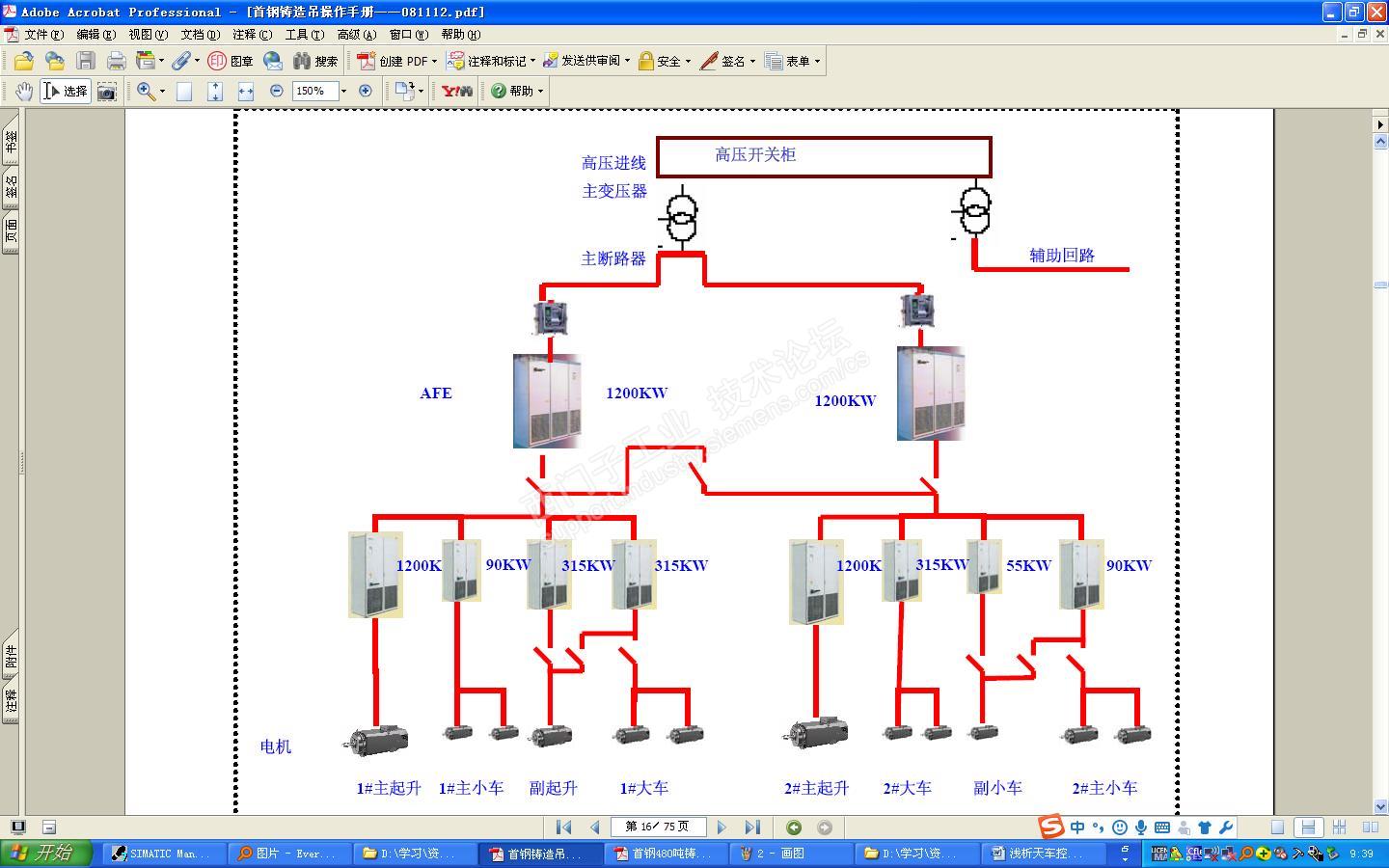

2、  主回路组成(传动系统)
本铸造起重机的驱动系统为交流系统。由2台1200KW西门子SIMOVERT 6SE70系列AFE 和8 台西门子6SE70 逆变器驱动交流电机。1#AFE为1#主起升、1#主小车、副起升、1#大车共4 台逆变器提供公共的DC 总线;2#AFE 为2#主起升、2#主小车、副小车、2#大车逆变器共4 台逆变器提供公共的DC 总线。
1)当副起升的逆变器故障时,1#大车逆变器可以被切换只拖动副起升电机,此时大车机构的速度仅为50%的额定速度。
2) 当副小车的逆变器故障时,2#主小车逆变器可以被切换只拖动副小车电机,此时主小车机构的速度仅为50%的额定速度。
3)当1#AFE 故障时,2#AFE 可以被切换驱动所有的8 台逆变器;同理,当2#AFE 故障时,1#AFE也可以被切换驱动所有8 台逆变器。此时各机构的速度仅为50%的额定速度。
切换时功率减半,速度减半(P=FV);不同机构切换(需要人工参与)需要整机下电;相同机构不需要整机下电;

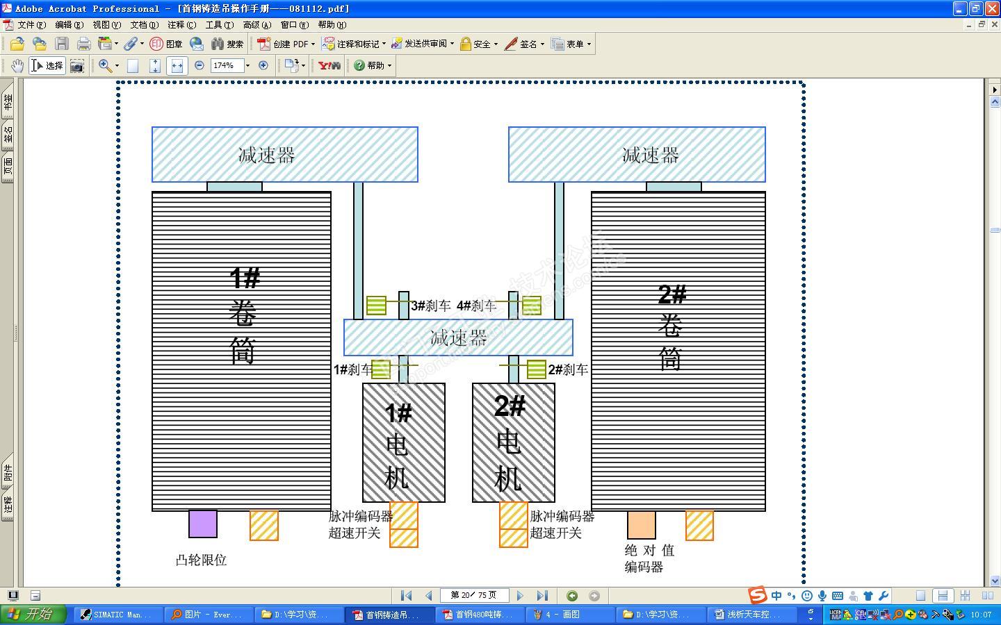

4、  主起升控制
天车各机构控制大同小异,有的地方稍有不同;
铸造起重机的主起升机构由2 台780KW, AC690V 的三相笼式交流电机驱动,2 台交流电机分别由2台1200KW 逆变器驱动( SIMOVERT 6SE70 系列)。不论1#、2#电机单独运行还是1#、2#电机同时运行,1#、2#卷筒都会同时运动,带动主钩上升或者下降。

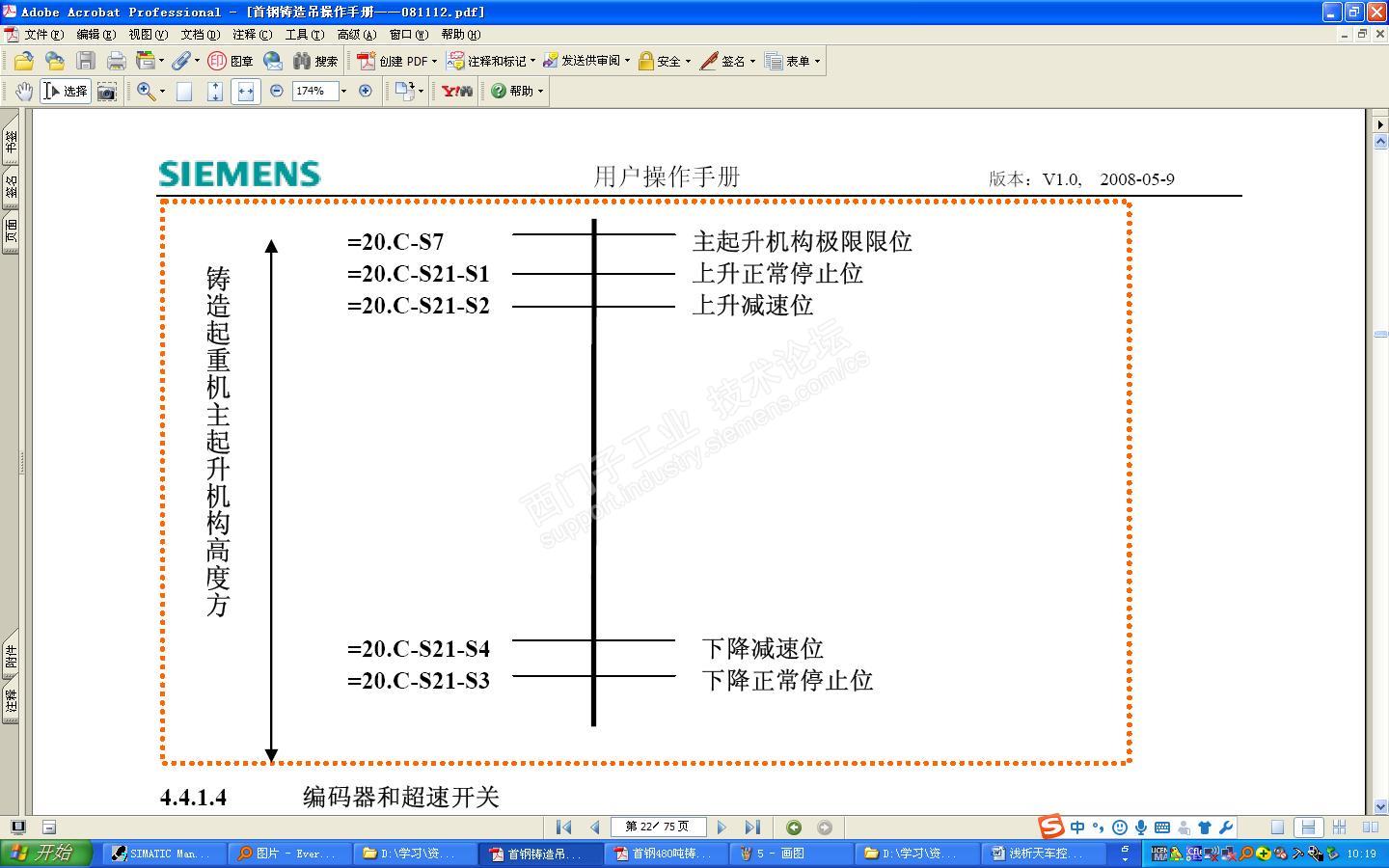

2)重锤限位(=20.C-s7)
重锤限位是防止当上升正常停止限位故障或其他原因使主起升机构在超出了安全允许高度后仍然无限制上升的最后一道安全保护开关,它在正常操作时不会动作。当此限位动作时,AFE 前的主负荷开关+1FA10-Q1 和+1FB10-Q1 将被关断,铸造起重机关机。
3)编码器和超速开关
绝对值编码器是用于测量起升机构的位置,然后通过PROFIBUS 直接连到PLC 总线上,将测得数据用于显示高度。
2 个脉冲编码器分别用于检测1#,2#主起升电机的速度。2 个离心式超速开关分别用于实现1#,2#主起升电机的超速保护。当电机的速度超过超速开关的设定值时,超速开关的触点会动作。PLC 关闭刹车硬件回路自锁,负荷开关跳闸,必须复位后才能恢复正常;
4)抱闸保护
当驱动器在停止状态,机械刹车将机构刹住。当刹车打开时刹车打开限位开关动作,信号送到PLC,作为运行的连锁。PLC 确保电机在非零速状态时刹车打开,当驱动器停止时刹车自动关闭,但当有急停时刹车不会等待驱动器停止而立刻抱闸。

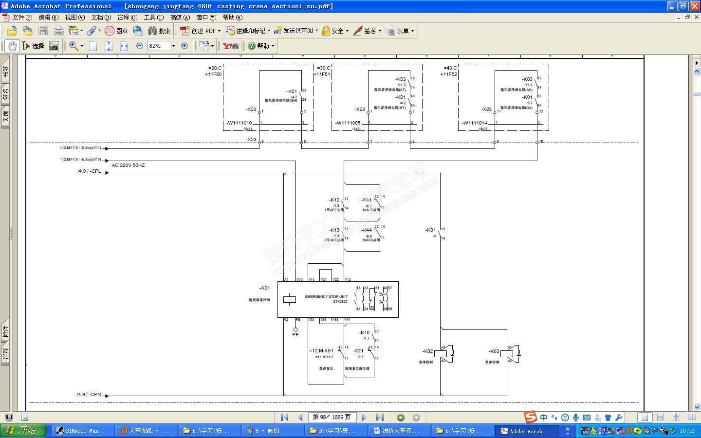

5、  天车图纸简介
                                                   安全急停回路
12.A供电回路;12.C控制回路;12.M PLC回路;
主要包括:急停回路,供电回路,控制回路,抱闸回路,预充电回路,切换回路,PLC模块回路等;
阅读图纸水平的高低,决定着个人水平的高低;

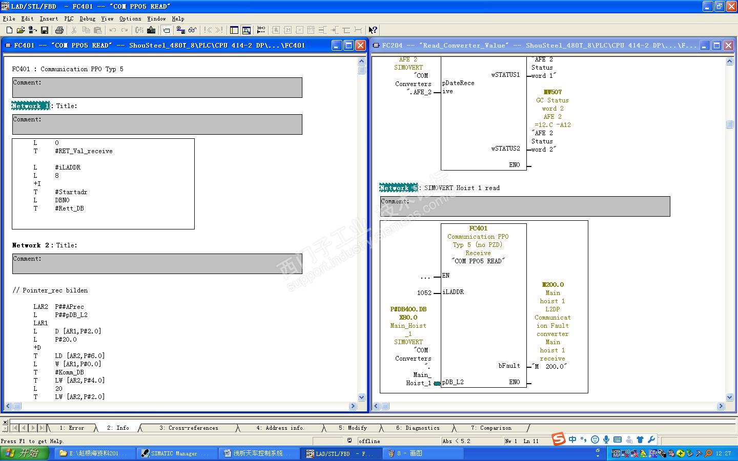

6、PLC程序解读
操作系统:Windows XP 专业版 sp3;
编程软件:step7 V5.4 SP3;DriveES;
编程语言LAD(常规控制)和STL(复杂逻辑处理);
变频通讯是核心,控制字和速度给定;要结合变频器参数看;
控制字每一位是自己人为定义的(没有按照西门子6se70大全说的),参数设置和程序对应好就行;有一个高低位转换块;
速度给定(四选一,正反向)核心是SFC14和SFC15系统功能块;利用stl间接寻址(将pointer转换为any数据类型)实现变频器数据的读写;用交叉索引无法找到速度给定DB地址;
DP通讯故障包括DP诊断故障和SFC14/SFC15读写故障;
抱闸继电器闭合(该闭合没有闭合)、断开(该断开没有断开)故障;
抱闸继电器动作次数监控程序块;

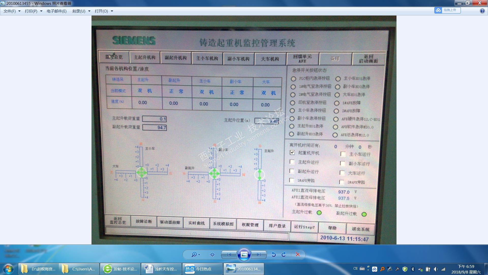

6、  wincc
