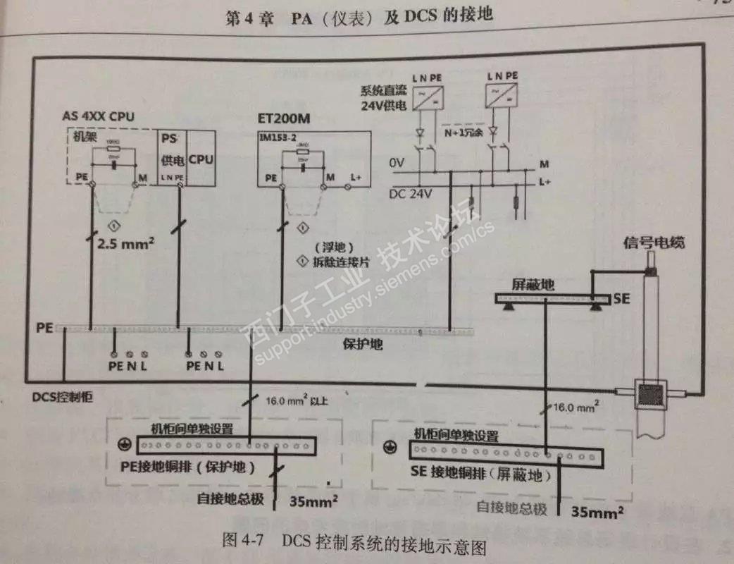

对于控制柜外部的模拟量信号因为PLC的模拟量是不带隔离的
所以所有的模拟量信号建议使用4-20MA隔离安全栅进行信号隔离
在实际工程里面即使一路出现问题也不会影响其他模拟量回路的正常使用
如果不使用隔离栅外部一旦发生短路后果很严重不但系统会崩溃严重时会损坏PLC模块尤其是通信口
对于接地问题必须按照技术规范进行规范作业
大家可以参考一下西门子PLC系统接地指南里面的接地配置进行规范处理
