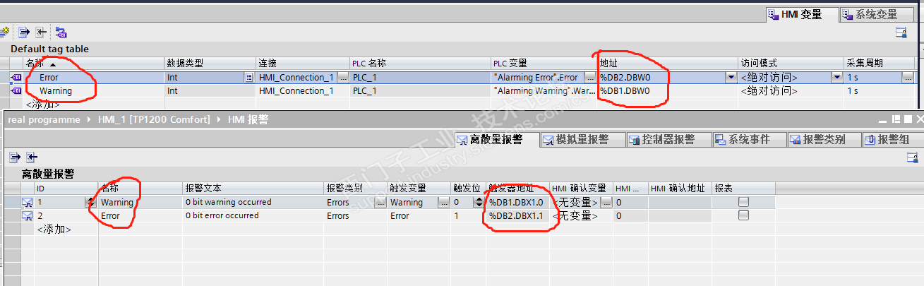

在PLC中建立存储报警信息的DB块并在其中建立DBW0的字,关联到HMI的变量表中,但是为什么在设置HMI的报警信息时关联的地址是bool,当报警出现时,DBW0为1,在HMI报警中报警位有16个,这之间的关系是如何对应,如何将PLC中的报警分别指定到HMI报警中的每一位(DBx.DBX0.0---DBx.DBX1.5)?
不明白PLC和HMI之间如何建立联系和具体的设置方法?
