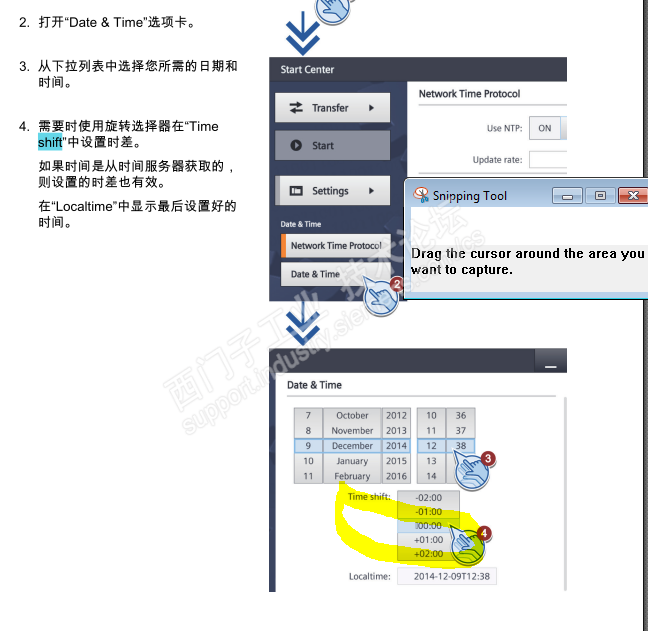

回复:求助,关于KTP900触摸屏的“SIMATIC PLC 系统诊断”视图的读取PLC时间异常的问题

您可以这样试一下,在HMI的控制面板,改一下时差,为8小时
