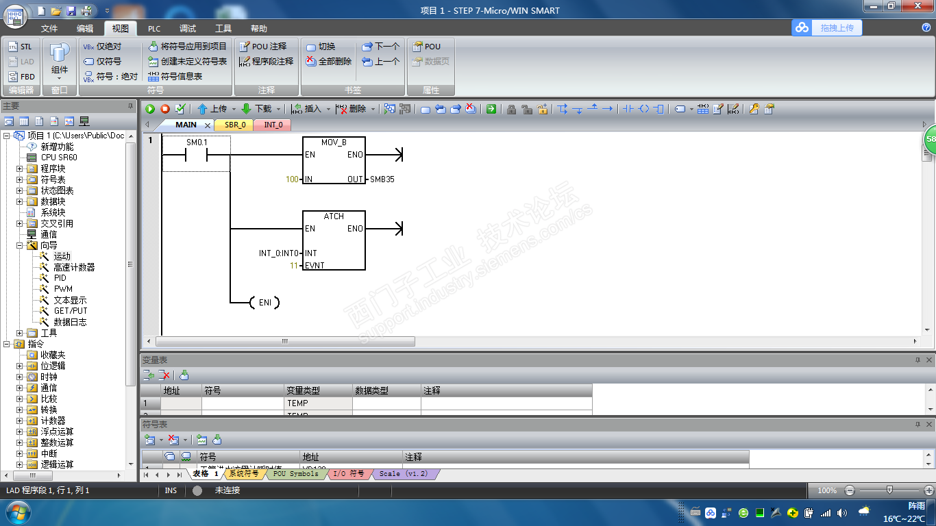

S7-200 SMART 在一个中断程序里可以同时采集多个流量计信号并进行累加吗?

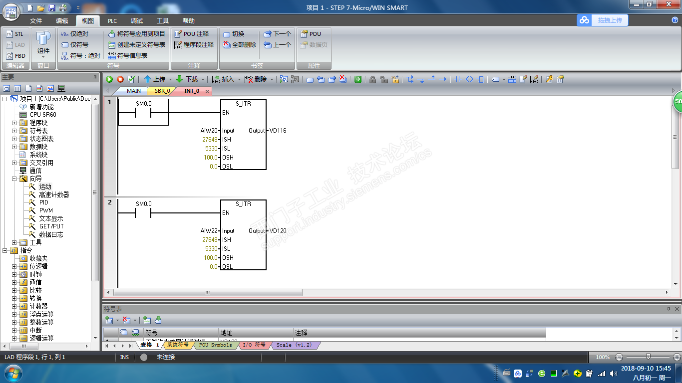

如题,采集的是模拟量4-20ma信号,最多4路模拟量同时在一个中断里进行流量计瞬时值累加的运算,中断时间为100ms
