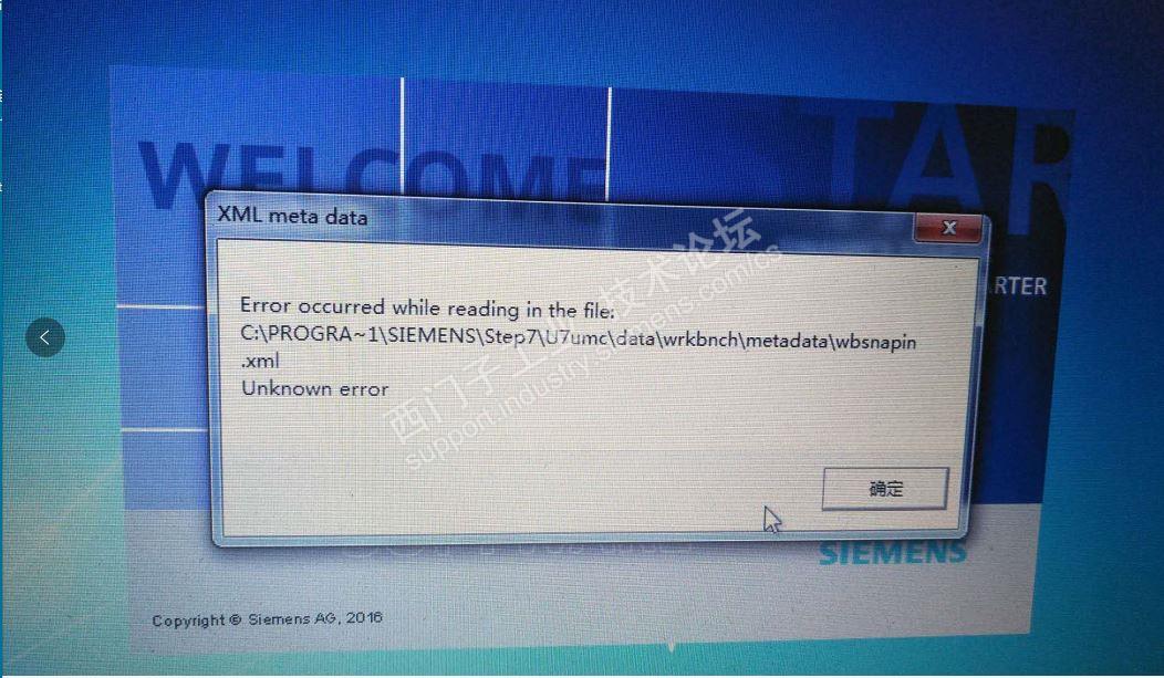

2、安装完成后,可以打开Starter, 打开的时候报下面的信息:
下图是报错信息

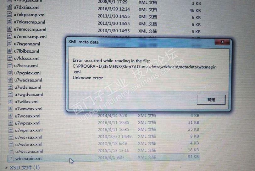

下图是根据报错信息,找到的路径, 文件有,表示不缺失文件。

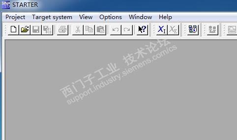

下面是启动Starter后的情况,可以打开软件。

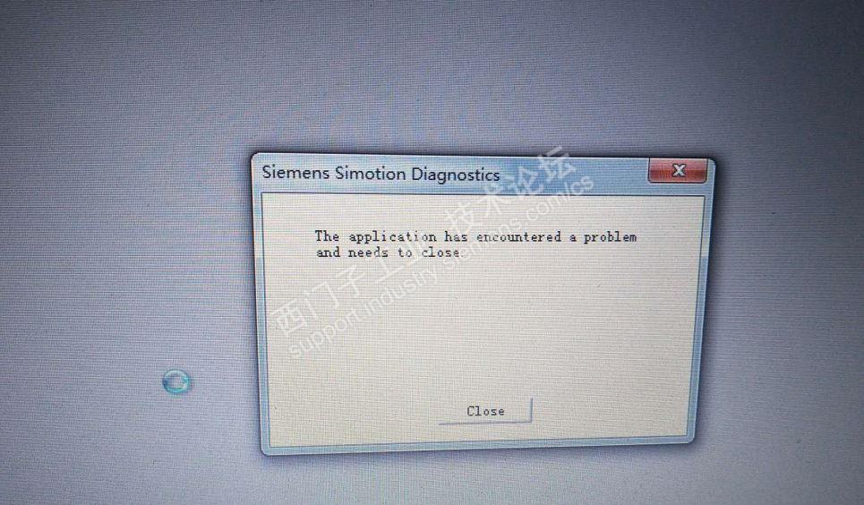

但是一旦使用Snapin功能的时候,就会报错:
然后就上面的样子了,关闭后就退出Starter了。
