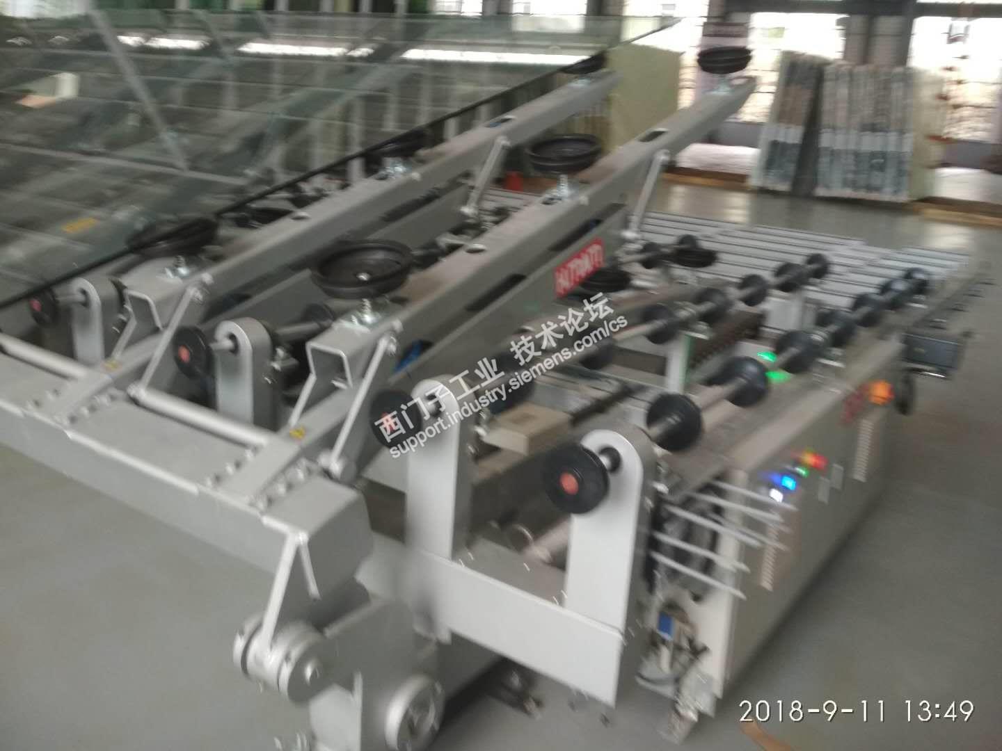

以下是引用Haohaobb在2018-09-14 10:38:19的发言 >10楼
判断是否是因为制动电阻设置或者选型的问题,我个人经验是:
下降超速,刚启动时,正常,加速到一定阶段后,开始快速下降直至报警电机超速停机,这种原因可能是因为没有制动电阻或者制动电阻选的有问题导致。如果是上升过程中忽然失速下降,则不是制动电阻的问题。
现在可以确认的问题,你这个制动电阻阻值不合适,功率多少?未知。
p219参数,0.5可能是偏小的,但是这个也需要根据你的电阻填写,前提电阻选型合适。
还有就是p1531参数设定的是多少?
再问一遍:失速下降,是在设备下降时吧?或者说是否是在电机发电状态?是刚启动还是速度加到一定数值开始下坠?
另外,尽快试试相同重量,是不是速度低的一定程度就不会有下坠的情况了?
以下是引用名为花生之小白在2018-09-14 09:55:39的发言 >9楼:师傅,运动过程中其...
引用9楼详细内容:
师傅,运动过程中其实转速都挺平稳的,我看了显示970转左右,过程中没有减速也是跟制动电阻有关是吗?我认为负载大体呈现抛物线形状,慢速电流会大一些,同时力矩也会大一点是吗?
trace?监控是吗?好的,因为玻璃行业规格多,厚度也经常变,所以要等做大板的时候调试
以下是引用Haohaobb在2018-09-13 16:03:35的发言 >7楼:你这个电阻大太多了...
引用7楼详细内容:
你这个电阻大太多了,不同功率选多大阻值的电阻,变频器手册上是有说明的,一般允许的浮动范围是±5-10%。电阻太大影响变频器的减速性能的。
目前感觉是电阻选型不匹配导致的。
在当前负载重量下,你可以考虑把速度降低运行试试,比如设定30hz下坠,你尝试改为20,15甚至10试试是否就可以稳定运行到位了,如果这样可以,基本可以确定是电阻选的不合适导致的。
另外g120一般设定转速习惯是转的,你习惯说频率?
1351 1475 只是涉及到电机启动时的释放力矩,如果存在启动下坠的问题,改动这个有效,如果是启动运行一段时间后出现下坠,改它们是没有太大效果的。
另外你可以trace一下相关参数,比如电流、转矩,或者直流母线电压,看曲线也大概能判断出原因。
师傅您看一下这个位置再上一点就是速度报警的位置
