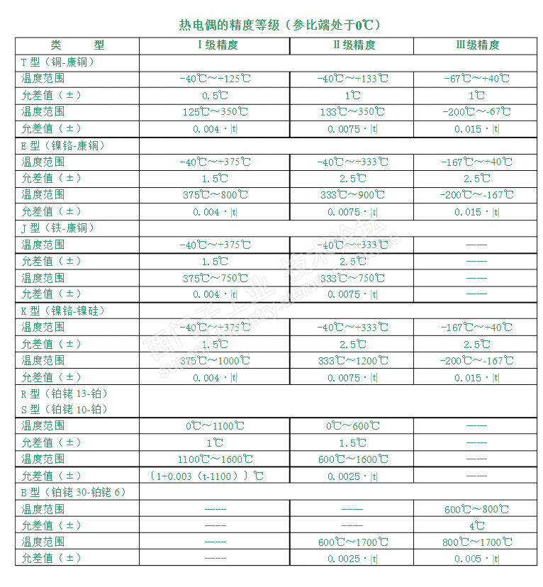

我想要了解下,热电偶,热电阻的精度
以及配置西门子1200测温模块,是分热电偶和热电阻,还是就一个
以下,是我搜集的资料,大佬,看看,我说的对不对
1.热电阻测低温,热电偶测高温
热电阻精度,分
AA级,误差,0.1+0.0017*设定值绝对值
A级,误差,0.15+0.002*设定值绝对值
B级,误差,0.3+0.005*设定值绝对值   我咨询了好多厂家,欧姆龙只有B级,Omega也是B级,霍尼韦尔不鸟我,这些A级,AA级在哪
热电偶精度,分
2.西门子热电阻模块有两个,是分2路和4路吗?热电偶模块只有1个
