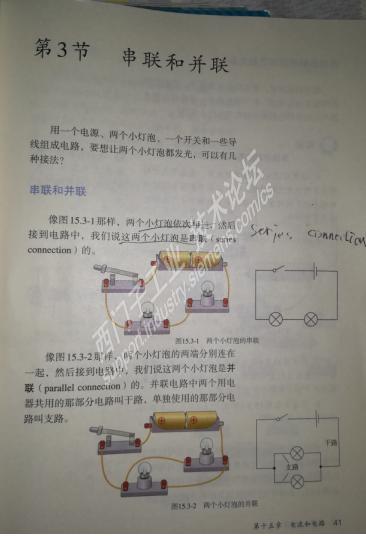

如课本的第三节关于串联和并联。
这是课本上内容,我看了一下,首先从电气工作者来说,最好是左边是电路图,右边是实物图,其次是刀闸开关的进线是从静触头进的,从动触头出线的,这样做是为了安全,书上图,电回路在没有接通及合刀闸情况时,活动刀柄是带电的,当然做实验使用电池不产生触电问题,怎么接都没有问题,但是从实际日常使用220V电源,使用刀闸接线来说,按照书本内容给闸刀开关接线是错误的。存在触电危险的。

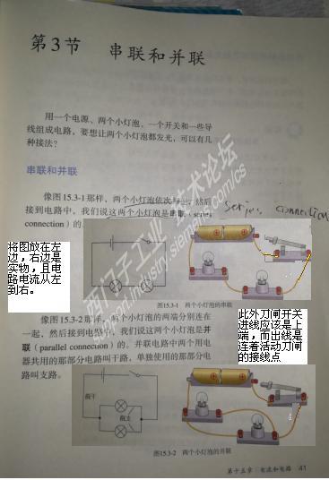

这张图是我改进的,将电路图放在左边,右边是实物图,并且让电流起始方向从左到右。刀闸进线从静触头进,从动触头处。
