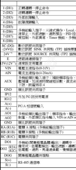

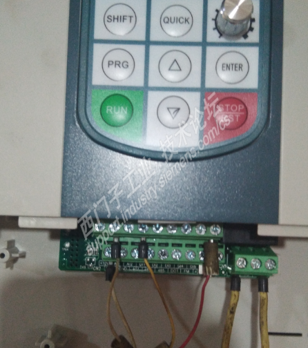

到了现场,原来是他们买了一台新的变频器装上去面板可以运行的,程序运行动不了。
我粗一看,老的型号和新的不是一个厂家的,他们接线也就根据拍的图接的线。
我一看就知道控制线肯定接错了,我让老板把刚开始的旧的接线发给我。
我开始在手机上网查旧MA7200变频器的资料,查了大约10分钟,此时老板见这样子以为我水平不行,就有些不耐烦了,开始走到另一边打电话,我估计是打给买变频器的地方。
此时我找到旧变频器的资料
看了一下原来的接线说明
然后看新变频器的手册,此时老板来了,我告诉他你 的线是接错的,你们这样接可能会烧线路板,这个不是随便接的,为什么我开始不动手,你以为我是玩手机的吧
说完我开始动手改控制线,改新变频器的的控制模式为:DI1端子,AI1为电压输入信号,
接着让老板找个手电,查了一下电机的参数7.5KW,15.6A,1440n
参数设置好后,我告诉老板好了,开机。
