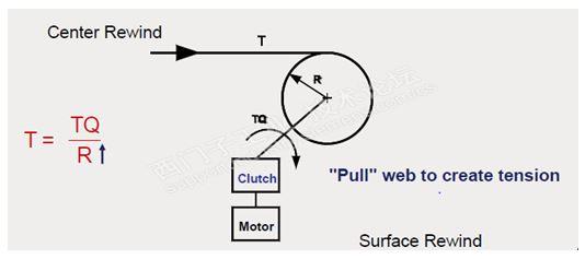

1、没想到这个张力控制居然成了热帖。忍不住来跟一下风。
2、话说我前两天就调试过一台S120驱动的卷取设备,这两天也正在思考这个问题,能不能控制的更好一点。
3、楼上说:以下是引用VX2006在2017-12-02 00:05:36的发言 >16楼: 这个楼说的很多,而且有些观点是值得我们借鉴的。
4、带材,线材的收放分为两种模式: 收卷和放卷。 其根本要求就是要求电机的输出转矩跟随负载的变化,从负载的角度来看,可以看成恒功率的负载控制。

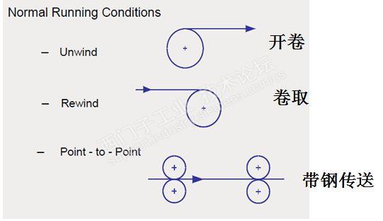

张力控制模式
开卷,就是我们说的放卷
卷取,就是通常说的收卷。
        在卷取侧,要求转矩随卷径的增大而增大。
        在开卷侧,要求转矩随卷径的减少而减少。
上面是根本原则。
