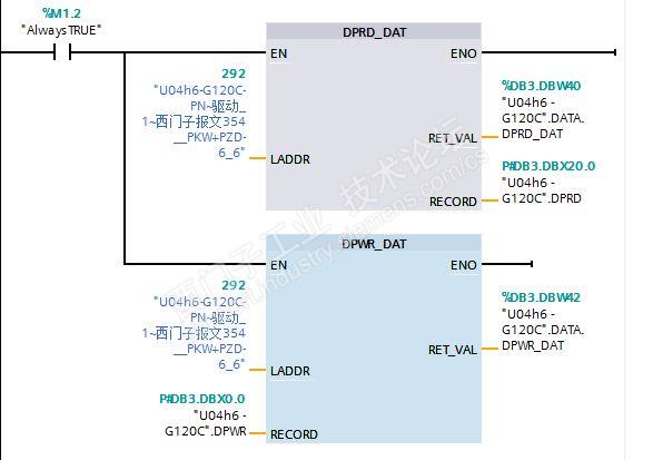

以下是引用Haohaobb在2018-09-15 16:32:58的发言 >19楼
G120变频器Traces功能使用说明2.pdf
上传我之前写的一个基于博途 startdrive平台下,g120trace功能的说明。个人整理,可能存在不准确支持,仅供参考。
以下是引用名为花生之小白在2018-09-15 10:58:25的发言 >16楼:师傅,请教下如何使...
引用16楼详细内容:
师傅,请教下如何使用trace监控变频器参数?资料不太好找
以下是引用Haohaobb在2018-09-14 12:34:06的发言 >14楼:运行几次,电阻热吗...
引用14楼详细内容:
运行几次,电阻热吗?
相同负载,降低速度运行,是否可以不下坠了?
219设定大点,1531现在是多少?
还有就是研究一下trace的使用,监控一下r62/63/68/80以及r26等。

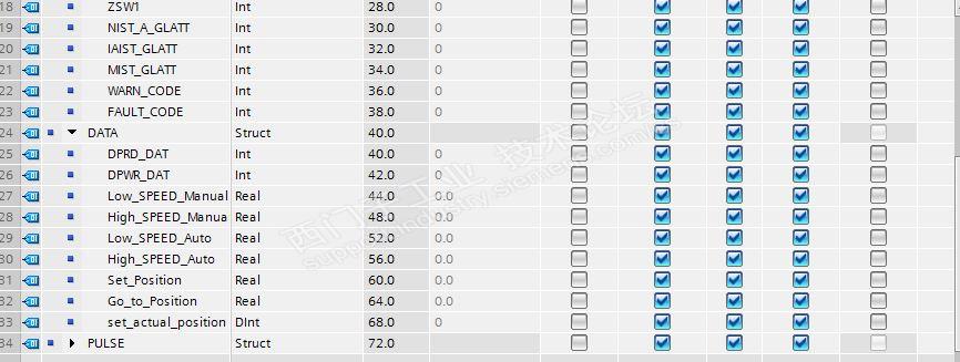

其实前一天看视频就有不好预感,因为我的写法可能与大家有点不一样,所以不知道去哪里找R23,R60这样的参数,(尴尬!)我们程序里可能用的很简单,虽然用的报文是354,但写法类似于直接用了4个字节那种,PZD应该只读有速度吧
