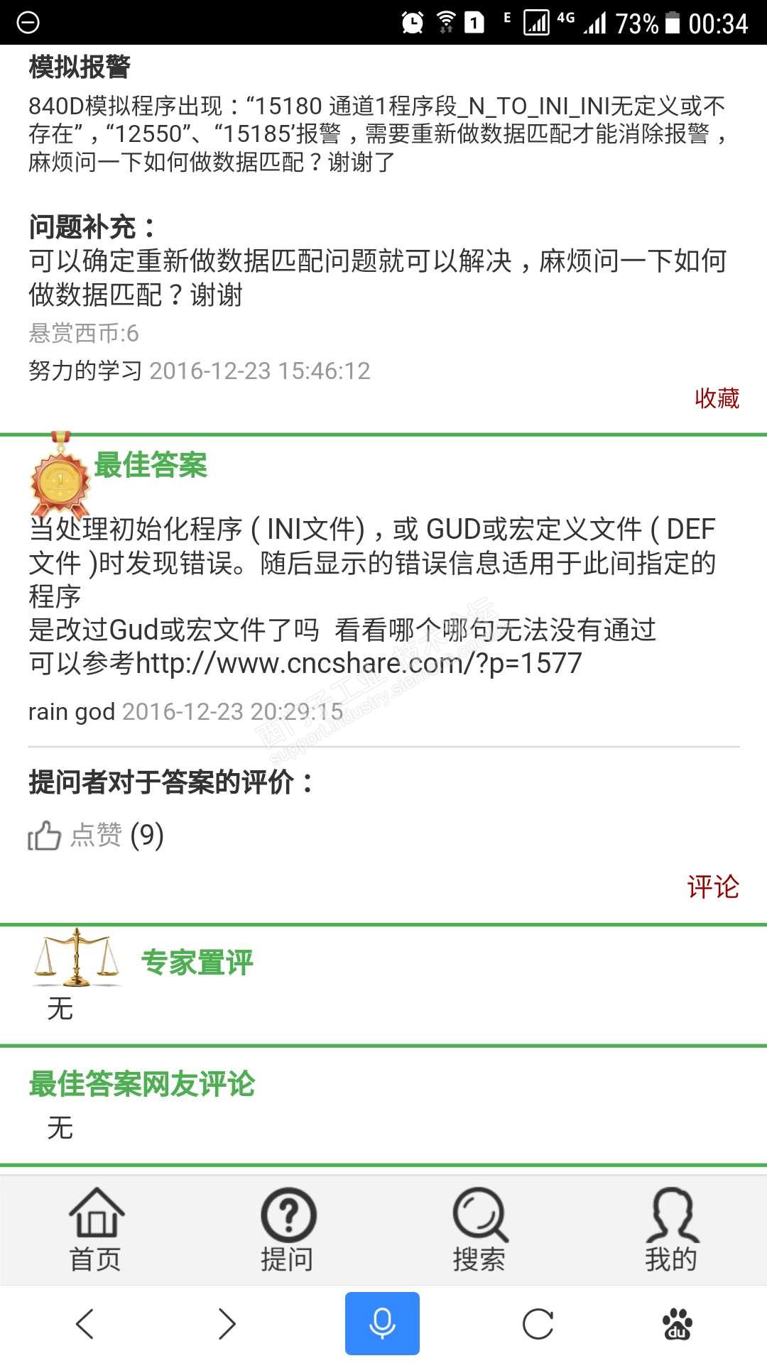

以下是引用菲戈在2018-09-15 10:17:52的发言 >3楼
其实我好像没这么在系统上模拟,你可以用sinutrain这款软件模拟
https://www.industry.siemens.com/topics/global/en/cnc4you/cnc_downloads/sinutrain_downloads/Pages/sinutrain_downloads.aspx

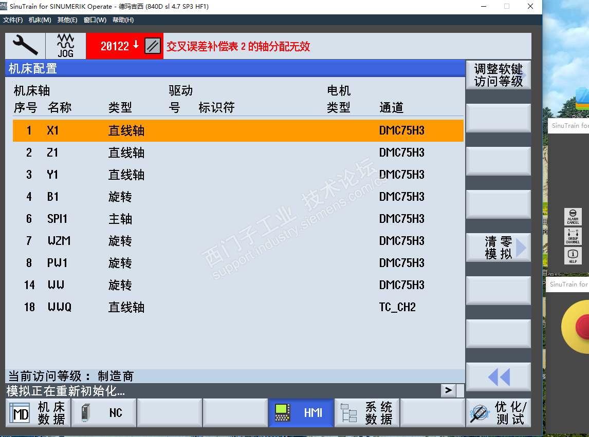

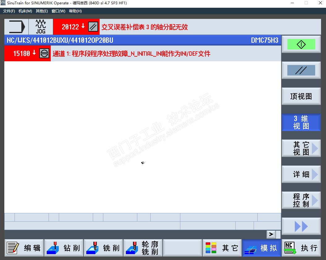

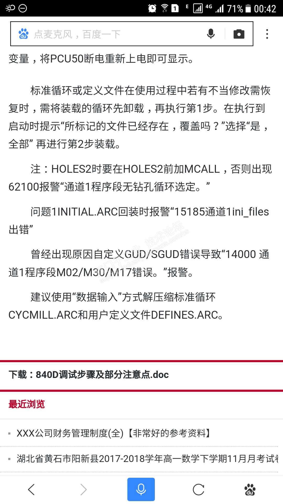

以下是引用剪刀手3在2018-09-14 23:30:07的发言 >2楼:只要模拟程序就报警...
引用2楼详细内容:
只要模拟程序就报警,16906和15185,
但是报警什么都不影响,
我编的程序我想模拟一下看看,就是无法模拟程序
仰慕菲戈很久了,
以下是引用菲戈在2018-09-14 21:26:15的发言 >1楼:你这个不是有故障么
引用1楼详细内容:
你这个不是有故障么
没找到解决方法
