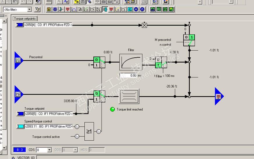

以下是引用kdrjl在2018-09-15 13:25:02的发言 >13楼
P1501= 1,这叫转矩控制,它与速度限幅的转矩控制还不一样,这种转矩控制,转速调节器是不参与控制的,被旁路掉了。设定值直接驱动电机的电流,转速是放开的。形象的说,就像开汽车脚踩油门爬坡或超速超车。这种控制是转速开环,电磁转矩闭环的一种控制模式。
P1501 = 1的应用场合很多呦。
就是这样的,当P1501 = 1的时候, 速度控制器输出到转矩控制的通道被掐断了。
这个时候,就靠外面的给定来管他了。
这个地方就是,如果你加油门,我就加速,不管你怎么样了, 直到再也加不动(到速度最大的时候)。
