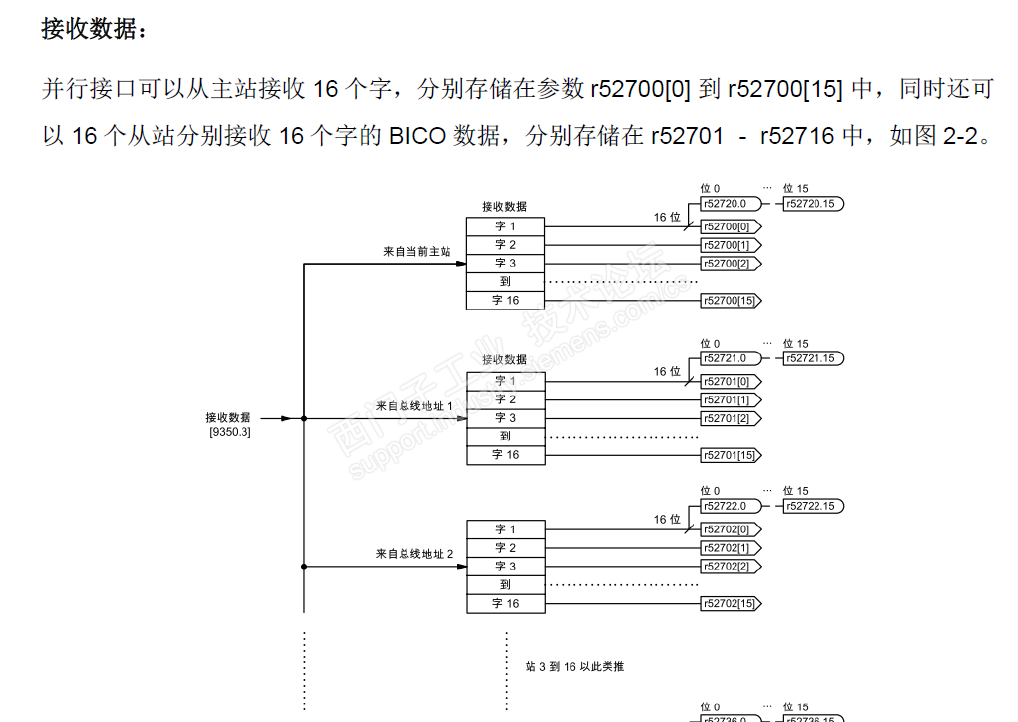

可能问题没有说明白
红色的框是主站,和下面这个图中的主站是一样的吗?同一个吗?
谢谢
